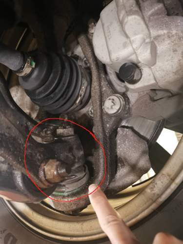

Gerstern war ich bei TÜV, und leider hat mein BMW F11 520d xdrive folgende Probleme:
1.1.14a Bremsscheibe 1. Achse links und rechts verschlissen
5.3.4a Traggelenk / Führungsgelenk 1. Achse rechts unten ausgeschlagen
6.1.7d Kardanwelle hinten Hardyscheibe beschädigt
1. Wie viel wird es kosten bei BMW Händler, diese Probleme zu lösen?
2. Kosten bei freie Werkstatt?
3. Traggelenk und Hardyscheibe, ich glaube nicht, dass es sich bei diesen beiden Themen um wirklich große Probleme handelt. Weil ich beim Fahren nie etwas Ungewöhnliches spüre. Lohnt es sich, zur Dekra zu fahren und sich erneute HU zu machen?

Und noch ein Foto dazu
Traggelenk
Das sind alles keine großen Probleme sondern normale Verschleißerscheinungen, an die man sich auch gewöhnen kann. Deswegen merkst Du nichts. Fahr in eine (freie) Werkstatt und lass Dir einen Kostenvoranschlag machen Dann weisst Du auch was wirklich defekt ist. Alles Arbeiten die jede Werkstatt gut erledigen kann, am teuersten natürlich bei BMW selber

Verschlissene Bremsscheibe lässt kein Prüfer durch, Ausgeschlagenes Traggelenk auch nicht; dir kann der komplette Achsschenkel raushüpfen...das macht keinen Spass.
Alles in Allem keine teuren Sachen, wenn man die Teile nicht bei BMW, sondern im Zubehör kauft.
Arbeitslohn für die Hardyscheibe wird allerdings nicht gering sein (da muss einiges ausgebaut werden für und die Schrauben (Abgasanlage) gammeln gern fest.)
Im Zubehör, z.B. von Meyle können die sogar besser sein als die Originalen
