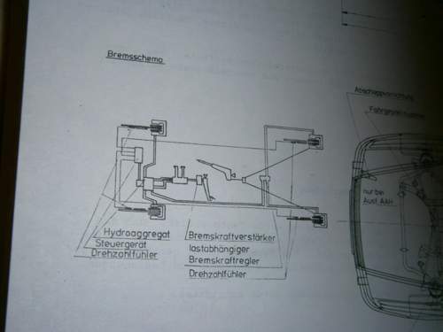

Hallo Community,
ich bin aktuell sehr verzweifelt - keiner weiß so recht weiter :D
Kurz gesagt - ich war heute beim TÜV.
Bremse vorne - pro Rad 2,2KN Bremsleistung.
Bremse hinten - pro Rad 1,0KN Bremsleistung.
Es sind alle Scheiben rundum neu, alle Beläge - die Bremskolben sind gängig und haben sich wunderbar rückstellen lassen (drehen + drücken an der HA).
Die Bremsanlage wurde 100km eingebremst.
Eingetragen ist eine 3 Kreis Bremsanlage.
Der Prüfer war bemüht und meinte das ist sicher der lastabhängige Bremskraftregler.
Also am Unterboden die Leitungen verfolgt.

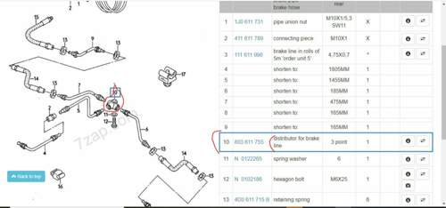

Von vorne (Motorraum) kommt EINE Leitung und geht an die Hinterachse.
Mittig auf der Hinterachse ist ein Verteiler - die Bremsleitung wird aufgeteilt zu jedem Rad an der HA.
Es sieht am Unterboden GENAU so aus (siehe Bild 1 im Anhang).
Da ist kein lastabhängiger Bremskraftregler zu finden...
Normal müsste der ja die "Höhe" der HA messen - sprich der müsste ja definitiv wenn dann an der HA sitzen, oder?
Tja, da ist aber keiner.
Der Tüver meinte dann so, ok der hat wohl keinen.
So Richtig Sinn machte das für Ihn aber nicht.
Nun schaue ich aber so in den Typenschein vom Auto und da ist eine Zeichnung vorhanden vom Bremsschema siehe Anhang Bild 2.
Also wäre die erste Frage ob der Audi 80 Avant Quattro - BJ 1993 - 2.6 V6 einen lastabhängigen Bremskraftregler hat (besser gesagt haben sollte)....
Am ABS Block selbst sind 3 Ausgänge.
VO LI / VO RE / HA

@MLF schrieb am 16. April 2021 um 19:34:41 Uhr:
Der B4 Quattro hat einen Bremskraftregler - nur nicht lastabhängig und deshalb auch nicht an der Hinterachse.
Der sitzt nach meinen Unterlagen (ich habe selbst keinen Quattro) vorne an der Hydraulikeinheit und sieht eher aus wie ein "Verteiler".
Je nach Modelljahr unterscheiden die sich wohl. Du schreibst "Baujahr 1993", was zwar noch MJ 1992 sein könnte ("Ladenhüter"). Gehen wir aber von Modeljahr 1993 ("Alle Fahrzeuge ab Fg.- Nr. 8C PA 000 001") aus.
-> Der druckabhängige Bremskraftregler -A- mit Sperre ist vor der Hydraulikeinheit angeordnet
Er mindert den Bremsdruck an der Hinterachse in vorbestimmter Weise. Bei Ausfall des Vorderachsbremskreises tritt ein Sperrkolben in Funktion, der es ermöglicht, den ungeminderten Bremsdruck den hinteren Bremssättel zuzuführen.

Schau mal hier - Pos. 8

Da es ja "nur" ein Bremskraftregler ist, passt da vl. was vom A4 B5?
Oder ist da die Bremse am Quattro anders aufgebaut?
Welches der Teile ich brauche - mit oder ohne A am Ende ist auch eine gute Frage.
Wie bringe ich das in Erfahrung anhand der Fahrgestellnummer?
