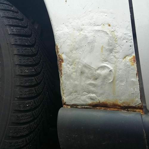

Ich war gestern zur hu/au untersuchung, der tüv prüfer hat bemängelt, das der schweller durchgerostet ist. Jetzt meine frage:
Was man auf den bildern sieht, hatte vor der Untersuchung noch die selbe farbe wie das auto, darf der prüfer dort so rumstochern und ein loch erzwingen (ich war bei der Untersuchung nicht in der werkstatt, deshalb kann ich nicht mal sagen ob er dafür nur einen schraubenzieher benutzt hat).
Grüße bret

Ja, natürlich darf er das. Wie sollte er sonst auf Durchrostung prüfen?
Das muss er sogar. Bei Verdacht auf Unterrrostung macht man erst eine Klangprobe mit einem kleinen Hammer oder einem Schraubendreher. Klingt es dumpf, ist es unterrostet und der Prüfer muss dann entweder etwas stärker hämmern oder mit dem Schraubendreher etwas härter stochern und wie man sieht, hatte der Prüfer recht.
Er darf. Wenn das Material so marode ist, dass man durchstochern kann, wäre es eh bald auseinander gefallen. Er darf dir aber nicht intakten Unterbodenschutz verkratzen.

Kaputtmachen was schon kaputt ist geht nicht. Ergo ist da nix passiert. Auch wenn der Rost noch von der Farbe zusammengehalten wird, ist der Schweller mehr als fertig. Schweissen oder wegschmeissen... .
Der Prüfer hatte Recht, es ist ein Loch im Schweller. Intakter Stahl machst du kein Loch einfach mal soll durch leichte Drücken rein.

Naja, wenn beim leichten Hämmern der Ton plötzlich dumpfer wird, schon, denn dann ist zu vermuten, dass unter dem Unterbodenschutz starker Rost ist.
Also mal im Ernst, bei den Bildern brauch ich noch nicht mal einen Schraubendreher ansetzen um zu wissen das dort ein Loch sein wird. Das sieht man so schon so verrostet das ist.
Und welcher U-Schutz oder Farbe bitte? Das Braune ist weder noch!!
Die Wagenheberaufnahme von unten würd ich gern mal sehen. Wahrscheinlich auch schon gut am knuspern.
Sorry, damit wärst vor 30 Jahren nicht mal mehr durch die HU gekommen.
Und zur Frage, ja er darf und er muss. Er darf nur intaktes nicht mutwillig zerstören.

War vor der Abgabe auf dem ganzen rostigen Blech noch Lack? Der nur Blasen gezeigt hat?
Oder war die große rostende Fläche schon vorher zu sehen, und die einzige Veränderung ist das kleine Loch?
Kann man unterscheiden, was der Prüfer gemacht hat und was vielleicht die Werkstatt, um das ganze Ausmaß des Schadens festzustellen?
Nur um es vollständig zu verstehen. Auf den Rostschaden und den Reparaturaufwand hat es keinen Einfluss.

Für dein ungeübtes Auge vielleicht, aber bei dem starken Rostbefall waren 100% schon Blasen im Lack zu sehen.
... aber in der selben Farbe ;)
4Takt hat natürlich Recht, das war sicher deutlich sichtbar Blätterteig. Ich hätte da nichts anderes erwartet, als dass der TÜVi etwas stochert.

Der TÜV-Prüfer beschädigt nichts, er prüft etwas. Er hat nicht den Vorsatz, etwas zu beschädigen.
Ursächlich für die Beschädigung war der bereits zuvor vorhandene Rost. Dieser wurde lediglich durch den Prüfer bemerkt. Unbeschädigtes Blech kann nicht einfach durch einen Schraubenzieher durchbohrt werden.
Wenn der Anfangsverdacht besteht, dass tragende Bauteile geschwächt sind, ist es seine Verpflichtung, dem nachzugehen.
