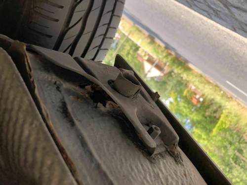

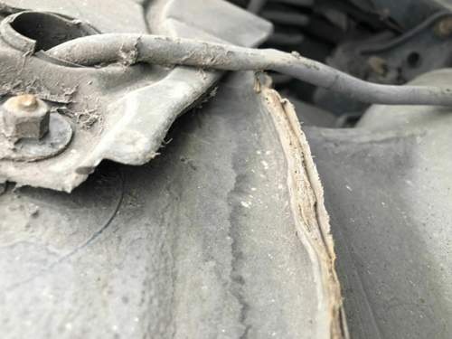

Und der Großteil ist ja auch schon beseitigt. Sieht man an den Grünen Häkchen. Koppelstangen wechseln sind Cents. Die Rostschäden sind 2€ Größe links und rechts an den Kofferraummulden. Alles andere macht die Werkstatt für einen guten Kurs.
Problem waren nur noch die LPG Schläuche. Und der Füllanschluss ist natürlich auch bestellt. Warum auch nicht. Man muss einen nicht immer für dumm verkaufen.

P.S. Stellst mal Bilder von den Durchrostungen ein? Zwei kleine Löcher für den 210er wäre bald ein Top Zustand für das Modell. Bei mir musste schon mehr Blech rein :D
