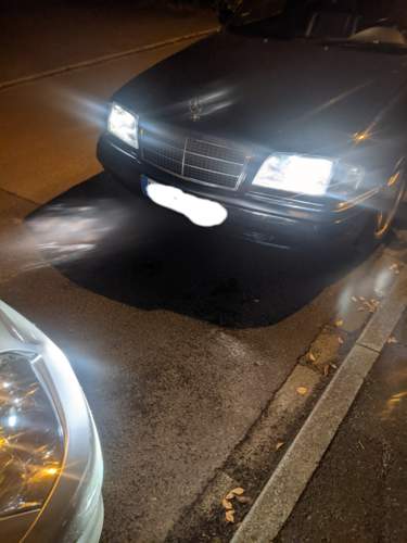

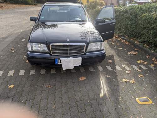

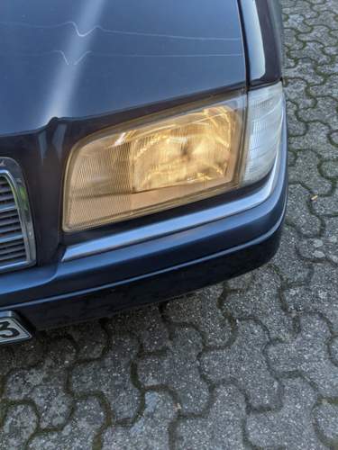

Ich hat vor 6 Monaten das gleiche Problem nur war ich damit nicht beim TÜV. Das Streuglas wird mit der Zeit Blind und genauso auch der Reflektor. Das Problem ist nur das man es dem Glas anders als bei den heutigen Kunststoff Scheinwerfer nicht ansieht. ( Siehe Bild 1 )Im Stadtverkehr fällt einem das nicht einmal so auf das man als fast blinder unterwegs ist. Mir ist es erst aufgefallen als ich um Mitternacht auf einer unbeleuchteten Landstraße ohne Verkehr fuhr. Die Sichtweite betrug nur noch 10 Meter man konnte die Straße noch sehen, aber den Straßenverlauf nicht mehr. Am nächsten Tag kontrollierte ich das Licht ( Siehe Bild 2) es war Gelblich. Ich bestellte daher zuerst 2 neue Streuscheiben für 54 Euro, dann kam das nächste Problem, die Streuscheiben passten zwar aber die Plastik Clips sind so ausgehärtet das sie abbrechen wie Streichhölzer, also habe ich Sie wieder zurück geschickt. Ich habe dann 2 neue Scheinwerfer von TYC für 210 Euro gekauft. und direkt 2 neue Blinker weil das blöde aus sah kostet einer 11,90 Euro
Für die Beleuchtung habe ist dann OSRAM Nightbreaker H4 eingebaut, nicht zu verwechseln mit Nightbreaker XEON. Bin nach ATU gefahren die haben sie mir alle eingestellt für 8 Euro und er kam vor 2 Monaten Problemlos durch den TÜV ( H - Abnahme )
Das Bild 3 zeigt das Licht nach dem Umbau

Das ist normalerweise das Erste, was man am 202 macht... Scheinwerfergläser reinigen und Leuchtmittel tauschen. In 90% der Fälle hat man dann schon wieder ordentliches Licht und vermutlich auch besseres, als mit irgendwelchen NoName Scheinwerfern.
Hatte die schon mehrfach und habe sie alle jeweis gegen gute, gebrauchte Bosch, oder Valeo ausgetauscht... Es ist nicht entscheidend, dass der Scheinwerfer, wie auf Deinem Foto hell leuchtet. Es zählt die Fahrbahnausleuchtung. Genau die, ist aber mit den Zubehörscheinwerfern eher bescheiden. Selbst schlechte Erstausrüsterscheinwerfer mit frischem Leuchtmitteln uns sauberer Streuscheibe sind da besser. Das ist leider die reale Erfahrung.

Es ist erstaunlich, vermutlich bist der einzige der aus der Glaskugel lesen kann, du kennst meinen Wagen gar nicht weißt aber das, dass Licht nichts taugt. ATU hat die Scheinwerfer eingestellt und hatte nichts zu bemängeln, dann war beim TÜV wegen einer H - Kennzeichen Abnahme, also neuer TÜV und die hatten auch nichts zu bemängeln. Ich werde also jetzt am Wochenende Nachts auf eine unbeleuchteten Straße ohne Verkehr fahren und dann ein paar Bilder machen und Sie hier herein stellen, dann werden wir sehen wie die User hier reagieren.
