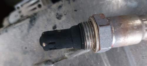

Ich werde heute mal den Test mitm Tuch am Auspuff machen (da gab es eine Vorgehensweise von GM?/Opel? um festzustellen, ob der DPF tatächlich beschädigt ist)
Was hab ihr so für Differenzdruck unter Volllast? bei mir zeigt es ca. 20 kPa unter Volllast und im Leerlauf ist es bei 0 kPa - laut meiner schlauen APP
Falls es jemanden interessiert, folgendes ist beim "Tuchtest" herausgekommen:
Im Stand 8 Mal hintereinander bis zum Begrenzer Gas gegeben.
Auspuff
