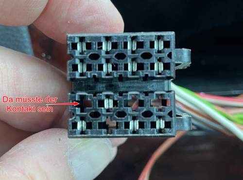

Ich kann nur sagen,dass die Steckerbelegung für das Blaupunkt Milano (BT,CD,USB und RetroOptik) leider nur fast genau passt.
Zündplus ist nicht belegt, so dass das Radio nicht auf die Zündung reagiert. Folge: es "glaubt" der Motor würde nicht laufen und schaltet sich zum Schutz der Batterie nach 1 Stunde aus. Vielleicht hat jemand einen Tip zur Lösung?
Viele Grüße, Holger (W210)
Hallo dafür gibt es adapter,
https://www.amazon.de/.../ref=sr_1_3?...
hier kannst du das dauerpluskabel und das geschaltetes Pluskabel einfach umstecken.
Gruß Rainer
Vielen Dank für den Tip.
Leider funktioniert das auch nicht. Wenn ich die Kabel für Batterie und Zündplus tausche, dann lässt sich das Radio nicht mal einschalten. Ansonsten reagiert es halt nicht auf die Zündung und "legt sich" nach 1 Stunde zur Ruhe.
Gruß Holger
