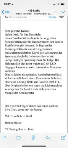

Hallo liebe Gemeinde,
ich habe eine Frage bezüglich meiner Scheinwerfer. Ich habe mir diese bestellt und eingebaut:
https://cr-lights.de/...heinwerfer-dynamische-blinker-in-schwarz-60516
leider flackert bei laufendem Motor auf der Beifahrerseite das TFL. Nach dem ich dem Händler geschrieben habe sagte dieser mir das dies normal sei und ich einen Kondensator miteingaben müsste oder direkt an die Batterie klemmen müsste. Zurück nehmen will er diese auch nicht da ich die ja jetzt "gebraucht hätte" SW sind 2 Tage alt...
Da dort steht Plug & Play bzw auch Eintragungsfrei dürfen die dann so sein? Bzw. Sollte der Hersteller nicht selbst daran denken müssen einen Kondensator oder so mit einzubauen?
Oder sind die doch defekt?
Liebe Grüße und danke im Voraus!

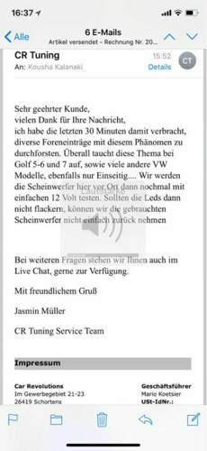

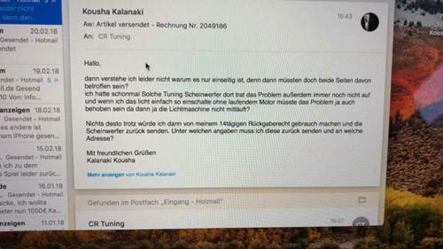

@6N1 das ist der E-Mail verlauf, weswegen ich so am verzweifeln bin...

Aus dem E-Mail Verlauf könnte man schließen das der Scheinwerfer auch dann flackert wenn der Motor aus ist und nur Zündung an, ist das so?
Wenn ja kann die Begründung mit der Lichtmaschine schon mal nicht herhalten.
