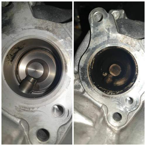

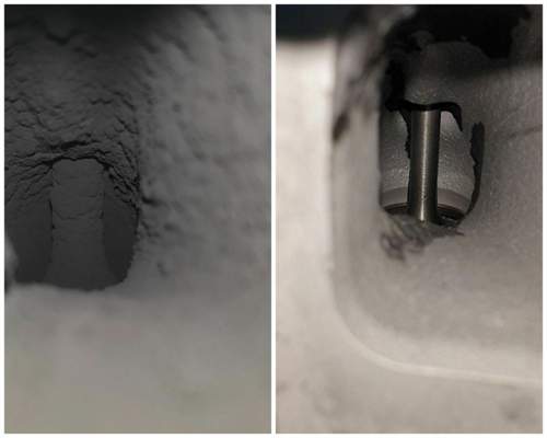

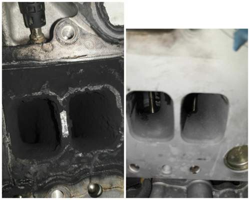

Hey Leute
Hab heute Fehlermeldung bekommen, dass Ladedruck zu hoch ist. Ist auch in den Notlaufmodus rein. Kein Kickdown und hochtouriges Fahren.
Jemand Erfahrung woran es liegen kann?
Ladedruckschlauch/Sensor?
Auch Öl sichtbar. Kann es vlt an der Dichtung beim Ladeluftschlauch sein? War ziemlich locker.
Hier einige Bilder.
+2

Was für ein Motor wieviel km usw.
Hab grad ne Runde gefahren nachdem ich den Schlauch geputzt habe. Man sieht jetzt entlang des Schlauchs Öl. Frag mich obs an der Schelle liegt.
Fährt über 140 aber Gasannahme langsam.
Schaltet zu schnell hoch.
KM: 370 000
Model: 220 CDI 2009 Vormopf OM651
Fehlercode:
P2263(85) Raw code: 226385 ECU: Motorsteuergerät Status: Steht aus, Bestätigt, Test ist seit dem letzten Löschen der Fehlercodes (DTC Codes) fehlgeschlagen, Test während dieses Operationszyklus nicht abgeschlossen OBDII: Turbocharger (TC) boost pressure/supercharger (SC) boost pressure - performance problem ============2============== P200A(28) Raw code: 200A28 ECU: Motorsteuergerät Status: Steht aus, Bestätigt, Test ist seit dem letzten Löschen der Fehlercodes (DTC Codes) fehlgeschlagen, Test während dieses Operationszyklus nicht abgeschlossen OBDII: Intake manifold air control actuator, bank 1 - performance problem ============3============== P0238(00) Raw code: 023800 ECU: Motorsteuergerät Status: Steht aus, Bestätigt, Test ist seit dem letzten Löschen der Fehlercodes (DTC Codes) fehlgeschlagen OBDII: Turbocharger (TC) boost pressure sensor A/supercharger (SC) boost pressure sensor A - high input ============4============== P0238 Raw code: 0238 ECU: Motorsteuergerät Status:
