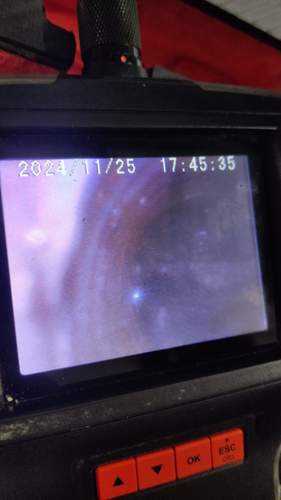

bevor du den turbo ausbaust prüfe noch was anderes.Schraube die Kerzen raus und schaue das kerzenbild an .Sind alle 4 gleich ?Oder sieht eine etwas dunkler und verölt aus.Dann ist Öl im Brennraum .Das musst du erst mal checken .Ist Öl im Brennraum dann können folgende mögliche Defekte sein:.Kolberfresser.Zylkopfdichtung oder Ventilschaftdichtung .Zur Feststellung braucht man ein
Endoskop .Kompression messen ist auch notwendig.Du sagtest dass er geraspelt hat .R dem 2.Turbo immer nochasselt er mit

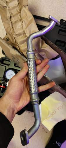

Die hinleitung öl haben wir jetzt auch erneuert und rückleitung sind wir am überlegen ob die noch i. o. ist. Die hat je nach position des flex stückes einen anderen wiederstand und wenn man in entgegengesetzte Richtung reinbläst gibt es ein kurzes poppen und dann ist sie ganz dicht. Meint ihr das ist normal?
Das kann nicht normal sein .Die muss komplett Durchgang haben.Was mich stutzig macht ist das du Wasser im Öl hast .Wie kommst du drauf?Wie sieht das Öl aus?Die Ölablaufleitung ist diejenige die Richtung Ölwanne führt.Wenn die keinen freien Durchgang hat hast du das Problem gefunden.Anscheinend.
Mögliche Kontaktstellen von Kühlwasser zu Öl wären Zylinderkopf, -dichtung, Motorblock, Wärmetauscher und Turbolader. Wobei ich mir beim Turbolader nicht sicher bin ob deiner wassergekühlt ist und ob das so einfach passieren kann das dort eine Vermischung entsteht. Aber wenn deine Öl Ablaufleitung verstopft ist, weißt du schon einmal warum der Turbo Öl ins abgasgehäuse drückt. Dann kannste den nochmal erneuern und die rücklaufleitung am besten auch.

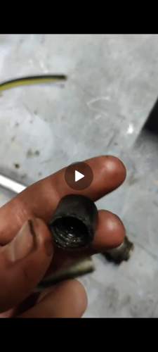

Servus miteinander ich melde mich auchmal wieder... Für alle die den Beitrag hier in der Zukunft lesen und ein ähnliches Problem haben die muss ich leider enttäuschen denn hier findet ihr eure Antwort nicht, ich hab nähmlich den Fehler gefunden. Für alle die ein bisschen was zum lachen wollen gerne weiter lesen .
Als ich das erste mal den original Lader ruasgebaut habe lag der ca. eine Woche in der Werkstatt auf Grund von Zeitmangel. Ich hab dann Stopfen in die Ölöffnungen des Laders sodass kein Dreck rein kann. Der am ölrücklauf war aber nicht ganz passend weswegen die recht weit reingerutscht ist und man sie nichtmehr offensichtlich gesehen hat. Ich glaub ihr könnt euch denken was jetzt kommt . Lader mit dem Stopfen eingebaut und dieser wurde dann in durch den Druck in den Ölrücklauf gedrückt und steckte dann im Flexstück. Nach dem anmachen ist das qualmen dann nach und nach immer schlimmer geworden da denke ich mal die inneren Dichtungen stückweise immer weiter kaputt gegangen sind.
Lader wieder raus und den vom Schrotthändler rein. Natührlich ohne Vor und Rücklauf. Der hat das dann paar mal ausgehalten und ist dann irgendwann auch gestorben.
Jetzt ist ein Generalüberholter Lader drinne neue leitungen Öl etc. drinne und läuft einwandfrei.
