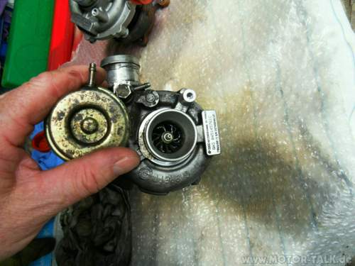

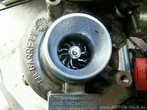

Themenstarteram 16. Juni 2013 um 18:59
hier Fotos des alten Turbolader mit dem Lagerschaden
Schadensbild-alter-turbolader-sdc12938
Schadensbild-alter-turbolader-sdc12936

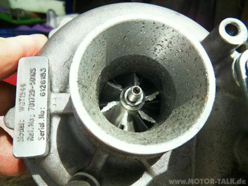

Themenstarteram 16. Juni 2013 um 19:05
und nun die Fotos des neuen Turboladers der Firma Turbo-Art.
Schadensbild-alter-turbolader-sdc12934
am 16. Juni 2013 um 19:37
Das Schadbild ist bei beiden das Gleiche. Der Turbo zieht etwas an, was nicht in den Ansaugtrakt gehört, irgendetwas vor dem Turbo ist zerbröselt oder durch den Luftfilter gesaust.
Bis zum Eingang des Luftfilters alles genau ab- und durchsuchen.
Ölkohle fällt aus, das hat metallischen Ursprung.

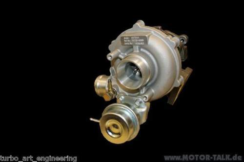

Turbolader kommt von TurboArt, über ebay rangekommen:
http://www.ebay.de/.../200847800117?...
http://www.autoteile-carparts.de/turbolader-vw-polo
Habe ein Verkaufsfoto hochgeladen:
Ölleitung zum Lader wurde erneuert.
Turbolader_Polo_von_TurboArt
