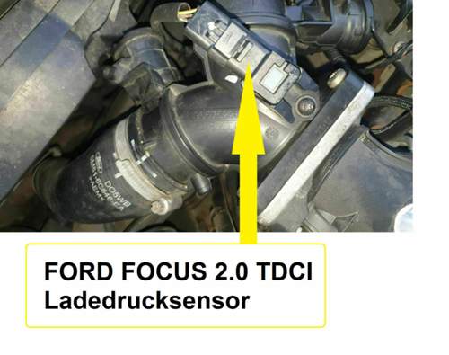

Hallo Leute, habe seid ein paar Wochen das Problem, dass mein Mk2 Bj 11/2009 also Facelift, fast permanent im Turboeinschaltbereich ca 2.000 Umdrehungen, anfängt zu ruckeln. Dies trifft meist nur beim leichten beschleunigen bzw. beim halten der Geschwindigkeit in dem oben genannten Drehzahlberreich.. ab 2,500 wird das ruckeln etwas langläufiger. ab ca. 3,000 ist es dann nicht mehr da.
Beim stärkeren beschleunigen oder Vollgas ist dieses ruckeln nicht wahrzunehmen.
Ladedrucksensor wurde schon getauscht! zumindest der obere auf der Fahrerseite. Ohne Erfolg.
Kann es sein, das es die Drosselklappe ist? hab die letztens ausgebaut und es war ein kleiner Ölfilm im inneren der Schläuche.. normal oder nicht?
Da dieses Ersatzteil bei Ford fast 600 euro kostet will ich es nicht einfach so kaufen, weil man es nicht zurückgeben kann, nach dem einbauen! wie der ladedrucksensor.

Kann leider kein Video posten, sonst würde ich euch das ruckeln zeigen... Aber hier mal ein bild von der Drosselklappe.
das ist eine Saugrohrklappe, die ist entweder offen oder geschlossen, das Öl ist normal, wenn es ruckelt kommt es eher nicht davon

Naja warte kurz, wenn das auf dem Bild der Druckwandler ist, was bzw wo ist dann der Ladedrucksensor? weil dann hab ich nur den druckregler getauscht ^^

Na,auf dem ersten Bild von Dir.
Focus-mk2-tdci-tmap

ahaaaa okay, gut zu wissen... nein den hab ich noch nicht getauscht.
Ich werde sowieso das ganze teil also mit klappe wahrscheinlich tauschen. gibts für ca 150 als nachbau im internet. originalpreis über 500 euro lol
