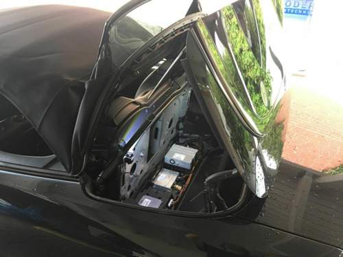

ich habe mir vor ein paar Wochen einen Traum erfüllt und mir einen CLK 500 Cabrio Modelljahr 2009 gegönnt.
Das Auto ist sehr umfangreich ausgestattet, unter anderem mit dem 863 TV Tuner digital/analog.
Im Command APS 50 kann ich diesen auch einschalten (natürlich ohne Empfang von Sendern) und es werden mir auch die zwei Videoeingänge angeboten.
Nun zum Grund meiner Frage an euch:
Ich wollte gerne einen der Videoeingänge nutzen, kann aber den Tuner nicht finden.
Laut WIS sollte er hinten rechts im Kofferraum zu finden sein, neben dem HK Verstärker.
Dort ist aber lediglich ein kleiner Antennenverstärker oder ähnliches von Hirschmann und sonst nichts.
Hat jemand von euch eine Idee, wo der Tuner sonst noch alternativ verbaut worden ist?

Ich habe den Tuner gefunden.
Er ist, zusammen mit anderen Steuergeräten, im Kofferraum hinter dem Rücksitz unter einem stabilen Blech zu finden.
Dort sind sie teilweise übereinander montiert.
Das Kofferaum-Rollo und die Teppichverkleidung muss raus, danach kommt man an die 15 (?) T27 Schrauben heran, die das Blech halten.
Fotos habe ich gemacht.
An AV1 ist jetzt eine Mini Rückfahrkamera angeschlossen (in Kennzeichenbeleuchtung integriert, fällt kaum auf).
Das Videokabel habe ich bis in die Kofferaumklappe verlegt, das war ein wenig funneling. Im Videokabel war noch eine extra Litze (rot), darüber habe ich die 12 Volt vom Tuner (Stromdieb) mit zur Kamera geschickt.
Die Masse habe ich dann doch von der Kennzeichenleuchte genommen.
So konnte ich mir das Verlegen von weiteren Kabeln sparen.
Die Kamera läuft also immer mit, wenn das Command eingeschaltet ist und kann jederzeit über Video -> AV1 ausgewählt werden.
Eine automatische Umschaltung bei Einlegen des Rückwärtsganges ist so leider nicht möglich.
Wenn jemand weiß, wie das codiert werden kann, gerne melden.
Vielleicht interessiert sich ja doch jemand für den Einbauort des Tuners.

Habe einen CLK-A209 und habe auch den TV-Tuner gesucht. Habe bei Mercedes nachgefragt und dort sagte man mir, dass das Empfangsmodul hinten rechts im Kofferraum sein soll. Wie auch bei Dir, habe ich dort nur einen Antennenverstärger gefunden?? Dank Dir weiss ich nun, wor sich der Tuner befindet.
Einige Fragen dazu habe ich aber noch und eventuel kannst Du mir die beantworten. ??
Ist es sehr kompliziert, an das TV Modul ranzukommen ? Muss dazu der gesammte Kofferraumteppich rausgenommen werden? und wie entferne ich das Rollo vom Verdeck??????

Hallo Harry,
Ich habe das Dach soweit geöffnet, dass das Heckfenster und der Deckel nach oben standen. Also rechtzeitig den Knopf loslassen oder beim Komfort-Dachmodul auf die Schlüssel FB drücken, damit es anhält.
Dann kommst du am einfachsten an den Alu-Rahmen ran, der das Rollo trägt.
Bei mir ist leider kein Rollo mehr vorhanden, da hatte ich es etwas einfacher, den Träger zu demontieren.
Mit vier Sechskantschrauben ( oder waren es Muttern ?? ) kannst du den gesamten Rahmen mit Rollo von der Rückwand der Sitze abnehmen.
Pass dabei aber auf die beiden Endschalter oben auf. Die kosten 50 € pro Stück. Also nicht dagegen hauen…
Wenn der Rahmen weg ist, kannst du den Teppich mit einem V-Hebel ausklipsen.
Unten ist der Teppich unter die Seitenteppiche geschoben, dort muss man ein wenig biegen, um ihn darunter hervorzuholen.
Das geht aber gut, da bricht nichts.
Nun hast du das Winkelblech mit den vielen Torx-Schrauben freigelegt.
Ich hatte erst Muffe, wegen der vielen T30 Schrauben, wie für ein tragendes Karosserieteil. Aber das Blech ist einfach nur gut angeschraubt und steht auch nicht unter Spannung.
Unter dem Blech sind unter anderem TV, Dachsteuerung, Linguatronic und Bluetooth. Der LWL Ring MOST (ab 2004) liegt auch da und gute Massepunkte. Der TV Tuner wird mit einem vierfach KoAx Antennenstecker versorgt.
Ich hoffe, das hilft dir etwas weiter.
Wenn das mit der DVB-T Antenne nicht klappen sollte, kannst du die DAB Antenne auch im Kofferraumdeckel einbauen. Der ist aus Kunststoff und schirmt nicht ab.
