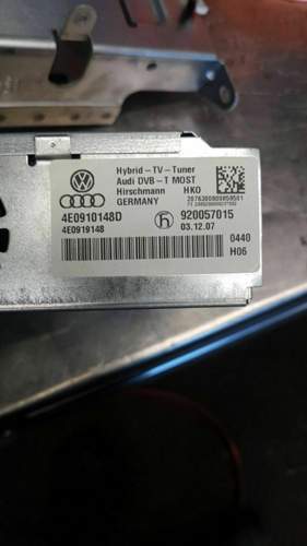

Habe diese teile gefunden, sie bilder bitte... soll diese passen in mein a8 mit mmi 2g? Tauschen gegen die analog tuner und es soll dan klappen??
Themenstarteram 15. März 2017 um 12:54
@BuddyArno schrieb am 15. März 2017 um 13:12:32 Uhr:
@Darkrider85 schrieb am 15. März 2017 um 13:04:40 Uhr:
Analoog kann ich in Holland keine signal bekommen, aber digital kan ich.. habe gelesen das umrusten von analoog nach digitaal nur die tuner gewechselt muss und dan funktioniert alles uber hybdrid digital tuner, doch?
Ja, der HYBRID-Tuner empfängt DVB-T (digital).
Aber es läuft ja schon die Umstellung auf den nächsten terrestrischen Standard:
http://www.mysnip.de/.../DVB-T2+in+den+Niederlanden.html
Es bleibt digital, aber wird anders en-/decodiert.
Ahh.. so, ich habe gar nichts an die hybrid tuner... soll nicht funktionieren, auch nicht in Holland! :( schade!
Trotzdem danke!
