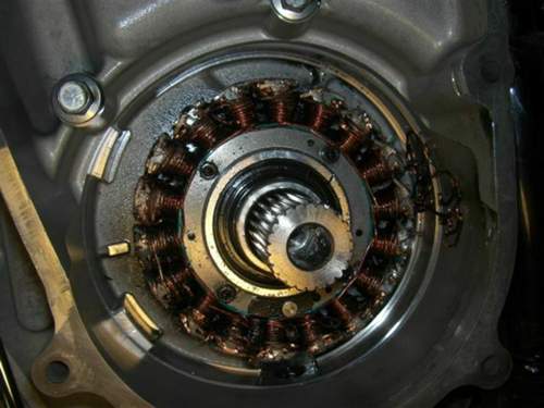

Hallo Leute,
habe mir im letzten Jahr eine Wide Glide bj 2006 mit Twin Cam 88 Motor gebraucht gekauft. Die Gute hatte ca. 23.000 mls. Hatte bei 22.000 mls eine Inspektion. War bisher auch super zufrieden doch seit einigen Tagen klappert sie.
Wenn ich die Kupplung im Leerlauf loslasse malmt sie irgendwie unnatürlich. Das geräusch kommt von links unten Kupplung/Getriebe. Auch bei der Fahrt ist bei jedem eingelegtem Gang dieses Geräusch da – allerdings nicht so sehr zu hören da ja die anderen Motorgeräusch da sind. Bei gezogener Kupplung ist es weg. Könnte es das Kupplungsausrücklager sein? Hat jemand einen Tipp? Aktuell hat sie 26.500 mls.

Hi!
Dein Primärlager hat sich zerlegt.
Die 2006er Dynas wurden seinerzeit mit einem Schreiben ausgeliefert, in dem stand, das dieses Lager alle 15000 Meilen auf Kosten von HD getauscht werden müsse. Ein Jahr später bekam man dann ein Schreiben in dem stand, dass das nun dich nicht notwendig sei (magic!) Dummerweise zerlegen sich die Teile doch ziemlich genau nach 15tmls. (Bei mir seinerzeit fast auf die Meile genau!)
Harley hat dann bei Fällen die nach Ablauf der Garantie aufgetreten sind bei hartnäckiger Beschwerde auf Kulanz getauscht. Das dürfte wohl vorbei sein... Die korrekte Reparatur wäre ein Tausch auf’s Getriebegehäuse der Dynas ab 2007, die mit zwei zusätzlichen Standbolzen mit dem Motorgehäuse verbunden sind. Diese Reparatur ist aber teuer und wurde dementsprechend nur in Ausnahmefällen bei wiederholtem Auftreten von HD bezahlt. Mir hat man diese Reparatur verweigert und nur auf Kulanz das Lager getauscht. Jetzt lasse ich es vorsichtshalber alle 15tmls tauschen.

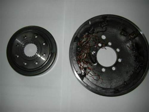

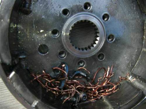

Was D Mon da geschrieben hat ist Gewäsch. Wenn das stimmen würde hätte es das Problrm auch in allen anderen Modelljahren bestanden, denn Dynas haben NIE serienmäßig Ölkühler bekommen. Auch fährt keiner absichtlich oder aus Gewohnheit zu untertourig....
Harley hat mit den Dynas mit MJ 2006 das neue Cruise Drive 6Gang Getriebe eingeführt. Das Getriebegehäuse hat sich dann bei Dauertests als suboptimal herausgestellt. Durch die vergleichsweise schwache Verbindung von Getriebe- zu Motorgehäuse kommt es durch die minimale Verwindung der beiden zueinander zu ungewollten seitlichen Lasten für die das Primärlager nicht ausgelegt ist, also versagt es nach ca. 15 tmls. Soweit der technische Aspekt.
Der Umgang damit ist ein anderes Thema und in der Tat kritikwürdig. HD wusste von dem Problem und hat es auch mit MJ 2007 aus der Welt geschafft. Für die paar Tausend Besitzer von 06ern hat man ganz einfach ausgerechnet:
