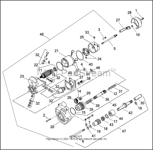

Moin Ihr Lieben,
meine 2001er E-Glide macht Zicken. Zeitweise gibt der Anlasser nur einen "Klack" von sich. Magnetschalter zieht an - das ist IMHO das Klack - Anlasser dreht aber nicht.
Experte bei HD sagt:
- "Batterie wohl im ArXXX". Eine neue Original-HD eingebaut - Fehler immer noch da.
- "Dann kann es nur der Anlasser sein" - also den neu (CustomChrom) und eingebaut - immer noch dasselbe.
- ADAC misst alle Spannungen und sucht nach Übergangswiderständen in den Kabeln - nix.
Trotzdem:
- Anschließend alle Kabel von der Batterie zum Anlasser ausgebaut, mit Schmirgelpapier gereinigt, Kontaktspray drauf und wieder eingebaut - ihr ahnt was kommt...
- Bike ist jetzt beim Freundlichen. Hat Primärdeckel runter und mechanisch nach Fehlern gesucht - schon wieder nix.
- Jetzt soll eine neuer Anlasser einbaut werden?
Hat jemand eine Idee?
Greetz von einem verzweifelten
Svenny
Themenstarteram 13. Juni 2019 um 8:28
Moin Ihr Lieben,
habe das Bike gerade von meinem wirklich sehr Freundlichen wieder abgeholt.
Es war - Trommelwirbel und Tusch - das Start-Relais!!!!
Hatte zeitweise einen Übergangswiderstand, sodass am Anlasser zwar Spannung anlag (mit Prüflampe gemessen), aber leider zuwenig für den Magneten. Also nur "klack" statt "brumm, brumm". Nächstes mal wird mit dem Voltmeter checken WIEVIEL Spannung anliegt.
FUXX
Nu läuft sie wieder....
Danke an alle und (hoffentlich nicht) bis zum nächsten mal.
Greetz
Svenny

Ist zwar schon ein recht alter Fred, aber nach wie vor hilfreich. Aus aktuellem Anlass (er) meine Erfahrungen mit der Fehlersuche bei dem Teil:
Das Problem, dass der Anlasser zwar klackt (Solenoid), aber der Anlassermotor nicht dreht (oder eben auch manchmal durchdreht), begleitet mich beinahe schon so lange, wie ich den alten Evo fahre. Versucht und getauscht habe ich schon so ziemlich alles, was mehr oder weniger damit zu tun haben könnte (Anlassermotor mehrfach, Batterie mehrfach, Regler, Relais, Kabel, Anlasserritzel usw.) Gebracht hat´s in all den Jahren nicht viel.... Mal sprang sie beim Druck auf´s Knöpfchen an, und mal eben nicht. smile Hab mir dann aus lauter Verzweiflung einen "Direkt-Starterknopf" zugelegt, aber der Weisheit letzter Schluss war das auch nicht (und außerdem sieht´s nicht gerade cool aus, wenn man sich beim Starten so weit runter beugen muss...) cool
Nach Jahren habe ich (haben wir) die Ursache des Problems endlich gefunden.... Ich sage nur FERTIGUNGSTOLERANZEN.
Das Solenoid schiebt ja beim Druck auf den Startknopf die Anlasserwelle mit dem Ritzel raus, so dass die Zahnräder ineinander greifen können, und der Motor durchgedreht wird. Damit die Anlasserwelle sich nicht verbiegt, "rastet" das Ritzel in ein Lager auf der Innenseite des äußeren Primärdeckels ein. Und eben dieses Lager ist nicht exakt da, wo es sein sollte. Das hat zur Folge, dass das Ritzel am "Rand" des Lagers anstößt, und das Solenoid nicht weit genug nach außen fährt, so dass sich die elektrischen Kontakte nicht schließen können.
"Gelöst" haben wir das Ganze dahingehend, dass wir das Ritzel an der Spitze (dort wo die Schraube und die Scheiben sitzen) etwas konisch angeschliffen haben. Nun "flutscht" es in das Lager und die Kiste springt endlich in allen Lagen an. ;D
Greetz Jo
Du hast Nr. 18 im Bild (Pinion Gear) konisch angeschliffen?
Aber nur die Verlängerung des Ritzels, und nicht das Ritzel direkt, stimmts?
Noch einfacher ausgedrückt: "Die Hülse etwas abgerundet".
Starter-hd
Ich habe gar nichts angeschliffen..... ;) der Verfasser Jo des Textes. Ich würde es so sehen und verstehen wie du.
Nach dem der Beitrag "nicht" als Zitat angeführt ist, dachte ich, dass du ihn verfasst hast.:)
("Greetz Jo", hatte ich nicht beachtet).;)
Ok hätte ich schriftlich erwähnen können.
