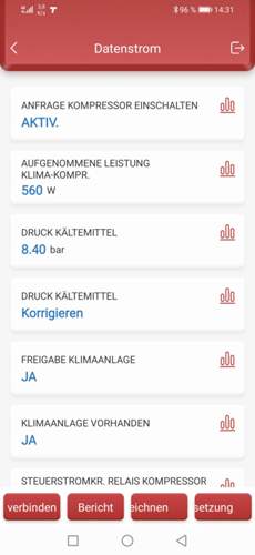

Twingo 2, 1.2 Motor 75PS, BJ 12. Normale Klimaanlage, also nicht automatik.
Vor 2 Jahren hat die Klima einen neuen Klimakondensator bekommen, weil undicht war, vor 3 Wochen bei ATU einen Klimacheck gemacht, laut ATU Funktioniert imma noch einwandfrei, nur hat 150g Gas gefehlt, lezte paar Tagen merke ich das aus den Luftungsdüsen keine Kälte mehr raus kommt, kommpresor geht an also magnetkupplung schaltet aufedenfall.
So weit ich weiss geht der Kompressor nicht an wenn Klimaanlage leer ist?
Mein Thingdiag Launch sagt das bei aus Motor klimamitteldrück 5 Bar ist, bei Motor an 8Bar.
Was ist den da faul

Der Ihnenraumfilter hatte ich vor 10 000 KM gewechselt, mach auch immer nach 15000 KM mit Ölwechsel. Die beide Leitungen sind warm, hab ich geguckt, ich mein kann doch nich sein dass die Anlage leer ist wenn auch im System drück ist. Weiss jemand wieviel drück da in der Anlage normalerweise sein soll? Aber Filter guck ich morgen noch mal an.

Hab mir auch fast gedacht, kann mir nicht vorstellen das komdesator nach 2 Jahre tot ist(es sei den Steinschlag und so) aber wenn Drück da ist, ist System nicht leer. Obwohl wenn der Drück von 5 Bar auf 8.40Bar bein laufendem erhöht wird, ist der Kompressor nicht tot oder? Na gut fahr dann morgen zur Werkstatt mal schauen was die sagen.

Du hattest Recht, statt 430g war nur 130g in der Anlage. Neu gefüllt + Kontrastmittel, und hoffen ob es irgwann, irgwo sichtbar ist.
