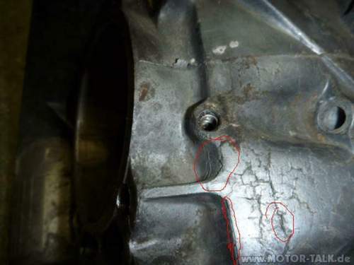

Ich habe nach 28 Jahren meinen Typ4 wiederbelebt.
Laufleistung anno 1980 36tkm, Austauschmotor mit VW-Überholungskennzeichnung + "X" hinter der Nummer.
Aktuell nach dem 'Ausgraben': Kompression gleichmäßig 10bar, Spiele unauffällig, keine Geräusche.
Abgesehen von einigen Umbauarbeiten + viel Kleinkram läuft er jetzt sauber.
Aber nach dem Probelauf zur Vergasersynchronisation, habe ich ein paar Tropfen Öl bei der mittleren Block-Gehäuse-Schraube entdeckt.
Schlecht Gucken kann ich ja gut, also hab'n wir's fotographiert.
Sch....., auf den Fotos erkennt man nicht nur den Riss, die ganze linke Blockhälfte sieht nach dem saubermachen merkwürdig aus. Rechts nicht!
Sollte das hochladen der Bilder nicht funzen, hier eine Sammelsurium-galerie:
http://img72.imageshack.us/gal.php?g=sdc11450j.jpg
Die Bilder vom Ölaustritt sind am Schluss.
Mein erster Gedanke ist, es kurz-mittelfristig mit Locktide + anschließend Dichtpaste zu verkleistern.
Bei "Flüssigmetall" bin ich skeptisch + AL85 löten?????
Wat für'n SCH......! Woher kommt das?, Was ist das?
Wie würdet ihr das beheben?

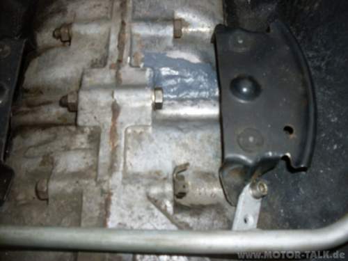

Du könntest versuchen ihn abzudichten mit Silikondichtmasse.
Er muß Ölfrei sein im Riss.
Öl raus und dann immer wieder mit Bremsenreiniger sprühen und Druckluft ausblasen bis er nicht mehr trieft.Erst dann abdichten,in mehreren Schichten die immer draufkommen wenn die vorhergehende noch nicht ganz ausgehärtet ist.
Knetmetall wird nicht elastisch genug sein auf dauer,wird erst eine Zeit gehen aber wieder anfangen zu tropfen.(gibt es Knetalu ??)
Eine Firma die Alukühler schweißen kann könnte da auch eine Naht drüberziehen zum stabilisieren und dann Dichtmasse drüber.

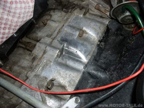

Themenstarteram 7. September 2010 um 21:05
Ist ja druckfrei die Stelle.
Das "sehr-kurzfristige", kurz oder evtl. mittelfristige Abdichten bereitet mir keine Sorgen.
Das 'Puzzel-Muster' was auf der ganzen Blockhälfte zu sehen ist, verstehe ich nicht!
Ausschleifen + Flüssigmetall wird nicht ausreichen temperaturstabiel sein und sich ablösen.
(Schlechte Erfahrung!)
2K ist + bleibt Kunststoff, der irgendwann weich wird.
Schweißen am zusammengebauten Rumpf, da habe ich hier intuiitiv Magenschmerzen.
Wenn es nur der Riss wäre, zubraten + Gut, aber der Rest des Puzzels?
Hätte ich mir nicht die Bilder genau angesehen, "Egal + sorgenfrei schlafen"

Das ist ein Schaden, der aus mehreren Faktoren zusammenkommt.
- Gussfehler. Die Wanddicke variiert stark und während des Gusses kam es zu örtlichen Abkühlungen. Dort ist das flüssige Alu-Mg vorzeitig erkaltet und schuppig kristallisiert.
- Ermüdung. Spannungsriss an den Schwachstellen vom Guss
- Korrosion, interkristallin. Dort war wahrscheinlich im ersten Leben eine rostige Schraube, der Rost hat das Alu-Mg Material angegriffen, das bildet dann diese körnige Struktur.
Du könntest, damit der Riss nicht weiter läuft, am Anfang und Ende eine 2mm Bohrung setzen und das ganze mit einer leicht aushärtenden Motordichtmasse verstreichen. Problem ist, dass der Riss innen wahrscheinlich schon länger ist als von aussen sichtbar.
Vor dem WIG Schweissen hätte ich an der Stelle weniger Angst, das ist nicht in der Nähe einer Ölleitung oder Lagerstuhls. Das sollte sogar relativ harmlos sein.
Das Hochladen der Bilder auf imageshack dauert mir echt zu lange. Und auch wenn, ich wüsste nicht wie der Riss entstanden sein könnte.  Er ist da und fettich.
Schweissen? Vergiss es, zumindest jetzt im eingebauten Zustand.
Ich würde es so wie Varimann schreibt machen. Es bleibt dir - ausser neues Gehäuse- auch nix anderes übrig. So schlecht sind die Reparaturmassen auch nicht. Du musst dir nur die gefüllten Kunststoff-Massen holen, also die mit Eisen oder Alu gefüllten.
Bei WESTFALIA haste gute Auswahl.
Fettfrei bei der Anwendung ist sehr wichtig. Den Riss etwas konisch sehr rauh auffräsen (ja doch- muss, alles andere ist pillepalle) und dann die Masse kernig reindrücken. Was auch wichtig ist, dass du die Enden der Risse anbohrst mit 2mm Bohrer. Damit verhinderst du ein Weiterreissen. Auch da die Massen kernig reindrücken.
Wenn möglich in der Flanke des Risses eine Hinterschneidung einfräsen. Nicht tief, aber sichtbar. Der Masse hält damit deutlich besser; die drückt sich nicht raus.

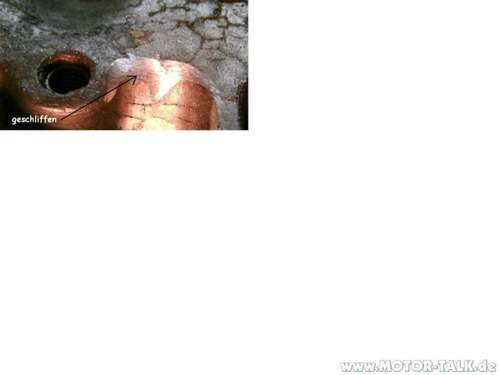

An der Ventilführung fehlgebohrte Bohrung( ins Kopffleisch gebohrt:mad: ) hielt 30.000km. Es ging darum die Presspassung zu erhalten, klappte - die Köpfe liegen jetzt im Keller. Andere (bessere ;)) habe ich schon länger drauf.
Nur mal so was das Zeugs alles kann. Es war WEYER-Kaltmetall. Eine eisengefüllte Paste. Lt. Hersteller bis 150Grad. Ab 180Grad wirds eng.
Aber hielt. Was hätte ich machen sollen? Neuen Kopf? Aufschweisen( ging damals noch nicht bei mir)??

Der Typ 4 ist doch Alu, oder? Den kann man schweißen. In zusammengebauten Zustand, ohne Garantie natürlich. Das haben wir schon einmal gemacht, bei einem Porsche 6 Zylinder. Ich hab mich geweigert, aber mein Chef hat das dann gemacht, und es war dicht!:D
Ich selber hab bei einem Golf 4 eine Aluölwanne im eingebauten Zustand geschweißt, ging auch und war dicht.
Was bei deinem Gehäuse passieren kann, ist, das die Dichtmasse zwischen den Hälften verkohlt. Dann ist er da undicht :(.

Wie flatfour schon geschrieben hat, den Riss "auskehlen" und beidseitig eine "Nut" in die Kehle setzten, das geht mittels Dremel recht einfach und hält auf diese Art mit Kaltmetall "gespachtelt" sogar einen, durch stumpfe Gewalteinwirkung nach aussen hin, gerissenen Ölkanal dicht.

Eure Super Hilfestellungen haben uns erstmal Mut gemacht.
Meine geplante Vorgehensweise:
Plan A:
Als Entscheidungsneurotiker erstmal 'ne Nacht drüber schlafen.
Dann morgen Abend vermutlich die Variante mit auskehlen + Enspannungsbohrung.
Nur wo ist das Ende des Risses? In Natura sieht man kaum den Riss + auf'n Foto sieht die ganze Blockhälfte 'bröckelig' aus.
Ich habe noch Flüssigmetall von Würth. (Hat das ein Mindest-haltbarkeits-datum, kann das schlecht werden?)
Da es nur 'Schleuderöl' ist, das durch den Riss im warmen Zustand kriecht, sollte das Zukleistern funzen.
Plan B:
AL85 löten habe ich verworfen, da sich ein evtl. schweißen schwieriger gestaltet.
Plan C:
Wenn Plan A nicht funzt, freue ich mich schon auf den kleinen Ausflug zu 'Für Papa'.
Zubraten im zusammengebautem Zustand.
Meine Befürchtung ist aber, das sich danach aus dem Gebrösel der Oberflächenstruktur neue Probleme ergeben.
