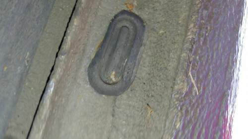

Wie beständig ist UBS240 an freiliegenden Stellen eigentlich?
Wenn man nur kleine, vereinzelte Roststellen (s. Foto) hat und sich eine große Armada an unterschiedlichen 1Kg-Gebinden nicht lohnen würde: Was wäre(n) dann die empfehlenswerten Mittel?
Noch eine Frage: Kann man die Verschlusskappen wie auf dem Foto ein zweites Mal verwenden?
0vlcsnap-2021-11-10-15h37m47s841cr
Wie soft beschrieben: Freilegen/Schleifen. Bei Rost ist es wie mit dem Eisberg, man sieht nur die Spitze, der wandert.
Dann entscheidet es sich weiter, wie das aussieht. Wirklich blank? --> Grundieren.
Porenrost? --> R-Stop, Bob, Mipa R-Versiegelung, G4 von Voss usw.. --> dann grundieren
Auf die Grundierung dann der steinschlagschutz.
Sofern der Stopfen heile UND elastisch ist, kannste den wiederverwenden.
Ja, hier scheint mir das jedoch eher durch grobes Aushebeln des Stopfens entstanden zu sein. Zumindest hoffe ich das.
Danke für die Infos. Gibt es eigentlich irgendeinen Anleitungsfaden für diese Arbeiten?
Das Problem bleibt: Ich möcht nicht so gern für ein paar cm² Rost einen ganzen Schrank voll mit 1Kg-Gebinden unterschiedlichen Materials haben. ;)

Also gerade an der Stelle würde ich aufpassen , wenn Mann schon Rost an den Rändern sieht , kann es natürlich sein dass dieser innen wütet oder aber nur an der Stelle rostet , da dort kontinuierlich Feuchtigkeit war/ist .
Am besten mit einem Endoskop den Schweller von Innen begutachten .
Je nach rostgrad mit Fluid Film fluten .
Ich habe die Tage mit dem Handy mal den Schweller abgefilmt. Dabei fiel auf, dass 2 dieser vielen Stopfen deutlich neuer und nicht mit UBS übersprüht sind. Das auf dem Foto ist einer der beiden. Also hat schon mal jemand den Hohlraum zumindest inspiziert. Wenn ich Glück habe, vielleicht auch versiegelt.
Da dieser Stopfen der einzige ist, der Rost zeigt, schätze ich schon, dass die Ursache des Rosts in grober Hebelei liegt.

Ich kenne diese "Löcher" nur ohne Stopfen, der Rand rostet auch ohne Stopfen irgendwann als erstes an. An den Kanten, oder auch hier am Stopfen, hält sich die Feuchtigkeit Dank Dreck lange, was die Korrosion fördert.
Ich habe das an diesen Stellen aber Tatsache immer nur als Kantenrost ohne große tiefergehende Schäden gesehen. Aktiv werden sollte man natürlich trotzdem, wie bei jedem Rost.
