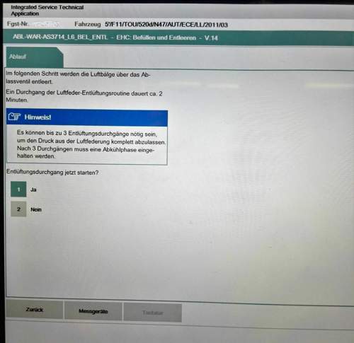

Kommt auf die Beanspruchung an. Es kündigte es sich anfangs so an, daß mal übernacht komplett auf der Fahrerseite abgesenkt war. Dann wiederum auch mehrere Tage hintereinander keine Probleme.
Es ist wohl so je nachdem die Überlappungsfalz beim Parken steht, auch zunächst winzige Lecks teilweise noch abdichten.
Hatte auch überlegt nach der hier im Forum von kanne veröffentlichten Verfahrensweise selbst Hand anzulegen. Nach einseitigem Aufbocken und Radausbau schien mir der zur Verfügung stehende Platz zur Montage im Zweifel nicht ausreichend - eine Hebebühne ist leider nicht verfügbar aber fürs sichere Arbeiten wohl doch unabdingbar, optisch war dem Luftbalg im kompett ausgezogenen Zustand erstmal nichts anzusehen - hab ich dann entschieden das in der Werkstatt machen zu lassen.
Selbst in der Vertragswerkstatt mit den Systemdiagnosetools ist das Luftablassen nicht unproblematisch und brauchte mehrere Zyklen, wenn man die Luftfeder nicht zerstören will, schlußendlich wurde die Leitung am Ventilblock geöffnet um die Luft rauszukriegen. Der Stoßdämpfer wurde ebenfalls am untern Auge ausgehängt. Übrigens die Werkstatt hat anstandslos das von mir besorgte mitgelieferte Ersatzteil von Arnott eingebaut. So kann man doch noch einen Batzen sparen....
