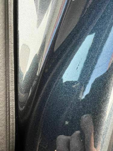

hatten letzten Freitag die Ehre unseren neuen Cupra Leon Sportstourer VZ (300PS) in Empfang zu nehmen.
Die Vorfreude war groß und diese ist jetzt leider getrübt. Leider fehlt bei Auslieferung die Abdeckung des Motors, das ist wohl lt. Seat bei einigen Fzg. so passiert wegen fehlender Halterungen. Dazu wurde das Auto vor Auslieferung schlecht poliert, d.h. er hat einen größeren Kratzer an der Heckklappe sowie viele Mikrokratzer bzw.. Hologramme. Da größte Problem ist aber, dass im Türrahmen der Fahrertür einige Lackbläschen zu sehen sind, oder es zumindest so aussieht. Anbei mal ein Bild. Da Auto geht nächste nochmal zu Nachbesserung zurück um Händler. Meine Frage an euch - wie würdet Ihr reagieren und an die Experten ist bei den Bläschen überhaupt eine Nachbesserung möglich? Die Farbe ist übrigens Magnetic Grau Metallic.
Türrahmen Fahrerseite

Zum Lack, das sieht nach Klarlackbläschen aus, nicht schön, aber kann man wegschleifen und polieren (der Fachmann!). Im Falle das etwas lackiert werden muss Vorsicht!!! Danach hast du nur noch 2 Jahre Garantie und keine 7 oder 10 mehr auf Rost.
--> Die sollen das Auto zu einem Professionellen aufbereiter stellen und da nimmst du es erst ab wenn du zufrieden bist. (--> Dein Problem, dass hättest du am Übergabetag schon anmerken müssen, jetzt kannst nur hoffen das dein Händler kullant ist)

danke für die Antwort. Habe die Sachen schon am Übergabetag angemerkt. Außer die Bläschen, die habe ich erst am WE bemerkt. Das Auto geht jetzt nochmal in die Aufbereitung, ich habe nur Bedenken dass die es dort nur "verschlimmbessern" da das ja der gleiche Aufbereiter ist, der schon vor Übergabe murks mit der Politur gemacht hat. Da der Händler die Autos immer an den gleichen externen Dienstleister gibt.
Gut, das du dann leider keine Option außer zu sagen, dass du das AUto nicht annehmen wirst, wenn es nicht richtig gemacht ist. Gibts von dem aufbereiter keine Webseite?
Wenn das natürlich so eine HinterhofGarage ist, die mit der Bohrmaschine polieren, dann herzlichen Glückwunsch, da wirds eher noch schlimmer...... Das muss man sehr sorgfältig mit ganz feinem nassschleifpapier abschleifen, dann muss es wenn nötig nochmals mit Klarlack überdeckt werden und anschließend mit einem extra Gerät (Exzenterpoliermaschine und passenden pads natürlich) poliert werden ( so zur Orientierung, die "Garagen" welche leider oft von ATH's genutzt werden verlangen in etwa 130-180€ für ein Auto mit Innenreinigung, eine "richtige" Aufbereitung mit Lackbearbeitung fängt bei 220-260€ erst an [nach oben keine Grenzen 500-800€], dauert auch eher 2 wie 1 Tag).

Guten Morgen CUPRA8104. ZU deinem Lackproblem: Ich hatte erhebliche Probleme mit transparanten Partikeln im Klarlack der Motorhaube, welche bereits bei Übergabe vom Händler entdeckt wurden. Er bot mir an a) Kauf rückgängig machen b) Haube beim Fachmann neu lackieren. Habe mich für letzteres entschieden, da ich sonst hätte ewig auf ein anderes Fahrzeug warten müssen. Zudem bekam ich 200EUR Preisnachlass, und ich bekam eine schriftliche Bestätigung vom Händler über den Vorfall. Daher gilt diese Lackierung gilt nicht als Unfallschaden und muss beim Verkauf nicht angegeben werden (bekam ich mehrfach bestätigt).
Auf deinen Fall bezogen glaube ich NICHT, dass du den Schaden bereits bei Übergabe hättest bemerken müssen. Bei einem Neuwagen gehe ich - im Gegensatz zu einem Gebrauchten - als Käufer davon aus, dass er mängelfrei ist und ich mir nicht solche Details anschauen muß. Ich nehme an, dass das dein Händler auch so sieht. Er soll sich um die Reparatur des Schadens kümmern, wie auch immer er das anstellt, und dir - falls lackiert werden muß - schriftlich bestätigen, daß es sich um einen Schaden bei Neuauslieferung handelt, keinen Unfallschaden. Weigert er sich, würde ich ihm in Schritt 1 mit einem Rechtsanwalt drohen und diesen in Schritt 2 auch zur Beratung hinzuziehen.

Bei dem hier beschriebenen Fall greift die Lackgarantie. Diese ist genau für solche Lackfehler gedacht. Daher würde ich die Fehler unbedingt vom Vertragshändler beseitigen lassen und nicht eine Minderung akzeptieren und später auf eigene Rechnung die Mängel beheben lassen. Dabei kann man vermutlich ein paar Euro sparen, aber im Gewährleistungsfall wird es dann eben seeehr schwierig werden.
