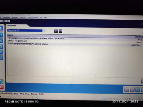

Ich hab Mal ein Screenshot gemacht vom auslesen der Wassertemperatur.
Gruß snoucky

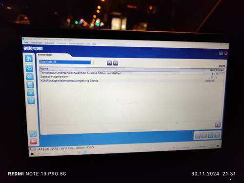

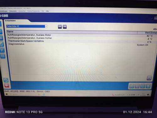

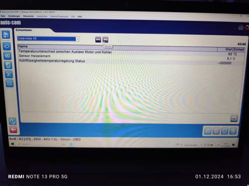

War Grade nochmal am Auto könntest du dir einmal die Screenshots anschauen?
Hi, soooo….ich kenn das Programm Autocom nicht so, aber es sagt dir ja die Ist - und Sollwerte an.
so wie ich das erst mal sehe regelt deine Kühleranlage anscheinend. Alle Sporadischen Fehler löschen und neu auslesen.. bei Spannungsunterbrechung fehlt dann auch die Spannung. einmal beheben ??.
Je nachdem wo die Fühler am Motor sitzen, können hohe Temperaturen gemessen werden , auch über 110 Grad ist dann möglich…
wichtig ist das der Kühlkreislauf diese einregelt und der Kühlerventilator bei über 98 Grad am Thermoschalter im Kühler
runter kühlt / läuft.
MfG
VWveteran

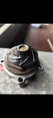

Motor zu warm Heizung kalt?? Pumpenrad der Wasserpumpe lose.
Themenstarteram 3. Dezember 2024 um 8:37
@zawen schrieb am 2. Dezember 2024 um 15:14:32 Uhr:
Danke habe eine neue Wasserpumpe bestellt (verstärkt aus Metall) werde berichten
Themenstarteram 7. Dezember 2024 um 21:16

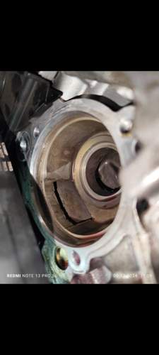

Hallo zusammen also es war tatsächlich die Wasserpumpe aber mir ist etwas ganz komisches aufgefallen bitte Mal die Fotos anschauen.
Das neue pumpenrad ist aus Metall.
Aber wie zum Henker kann Kunststoff so ein Riss verursachen?
Heizung geht auch wider ohne Probleme und die ausgelesene Temperatur pendelt zwischen 95 und 102 Grad hoffe das ist normal. Dachte immer das 90 grad normal wären.
Vielen Dank an alle für eure Hilfe!
Ganz einfach, Alterung und die große Temperaturbreite von -20°-+120°C.
Das macht auf Dauer kein "normaler Kunststoff mit!
Themenstarteram 11. Dezember 2024 um 15:44
@Fiestaknechter schrieb am 10. Dezember 2024 um 16:26:14 Uhr:
Ja das ist klar aber dieser Riss wo die Wasserpumpe rein kommt den meinte ich
