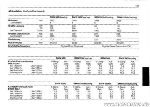

Hi, also dann tuts mir wirklich leid aber habe schon mit mehreren leuten gesprochen und auchnoch nie die antwort bekommen das es den 540i serie als schalter gab! Aber trotzdem vielen dank...
Hmm ist mir wirklich neu n 540i dann auch noch als kombi mit schaltung... aba cool!
Bin vor paar montaten mit nem schön wochenend ticket nach mannheim gefahren hab mir da einen 540i als schalter angeschaut aber habe dann auch erfahren das es ein umbau von einem 530i war. Der Verkäufer meinte auch das es ihn nicht als 540 schalter gab. drum meinte ich habs selber noch nie gehört....
Hats den 7er also e32 als 740 schalter gegeben? weis ich nicht... bin voll auf e34 und e 28!!!
Gruß Peter
wenn du voll auf e34 bist, wüsstest du, dass mit dem schalter.
und den e32 gab es auch vom werk mit schaltung.
ja sogar den 740 e38 und 540 e39;)
gruß braun
hier noch ein auszug aus der betriebsanleitung von 95.
mittlere reihe, rechts;)
gruß braun
