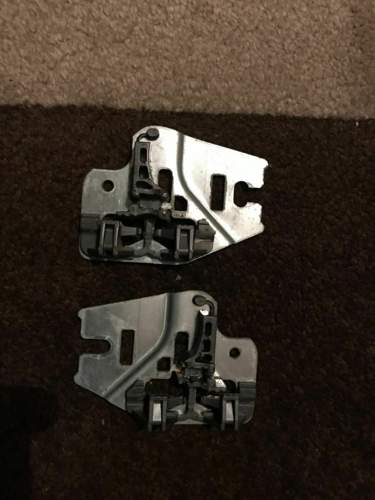

- Fensterheber-Mechanik bei elektr. Fensterhebern --> Lösung: E46 Fensterheber Reparaturkit

- Elektrische Fensterheber (Mechanik in Türe muss getauscht werden)
