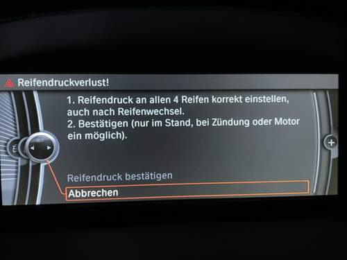

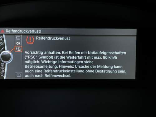

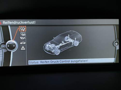

vielen Dank für die detaillierte Übersicht. Leider fehlt mir ein Eintrag zum RDC (Reifen Druck Control). Dies ist beim E61 wohl auf ein Steuergerät mit aufgeschaltet. Kann mir jemand helfen, da dies bei mir "abgesoffen" scheint.
Besten Dank
Rdc... RPA wohl eher , das wird vom Abs Steuergerät übernommen...
Vielen Dank dafür. vieleicht habe ich mich unglücklich ausgerückt.
Bei mir erscheint die Fehlermeldung "Reifen Druck Control ausgefallen", obwohl alle Winterräder korrekt gefüllt sind und die Initialisierung steht nicht zur Verfügung. Kann ich das entsprechende Steuergerät resetten (über Geheimmenü, oder Batteriekabel-trennen)?
Bis dahin muss ich aller 10 Sekunden die Fehlermeldung quittieren, was echt nervend ist.
Besten Dank
@Pilotix schrieb am 3. Januar 2023 um 23:22:23 Uhr:
Wie versuchst du denn das Angleichen?
