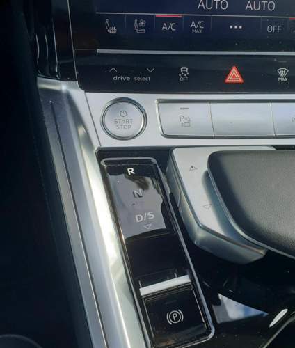

Heute Abend war meine Frau bei einem Kunden und hat vorwärts in der Einfahrt geparkt. Als sie wegfahren wollte, legte sie den Rückwärtsgang ein, der e-tron fuhr aber nach vorne gegen den dort stehenden Anhänger.
Sie hat es dann noch 3-4 x mit Zündung an/aus probiert - keine Änderung. Zum Glück hat der Kunde das beobachtet und auch gesehen, dass im Display "R" angezeigt wurde.
Meine Frau rief mich dann verzweifelt an. Ich riet ihr, den Wagen auszuschalten, auszusteigen und zu verriegeln und dann 1-2 Minuten zu warten.
Tatsächlich funktionierte danach der Rückwärtsgang wieder. Werde morgen früh bei Audi anrufen. Unser ET ist jetzt ein Jahr bei uns und bis auf die vielen kleinen Bugs sind wir eigentlich ganz zufrieden.
Ist das sonst noch jemand passiert? Eine schnelle Suche hat nichts ergeben.
Als Informatiker bin und war ich dem autonomen Fahren gegenüber sowieso sehr skeptisch eingestellt - aber das selbst solche Basics nicht zuverlässig funktionieren, ist schon heftig.
P.S.: klingt nach einem Joke, ist aber leider keiner

Das war kein Losrollen nach lösen des Auto-Hold, sondern Fahrstrom geben mit eingelegtem Rückwärtsgang, aber das Auto fährt vorwärts. Gemeingefährlicher Fehler. Der Nächste fährt auf dem Supermarktparkplatz einen Menschen um.
Mal sehen, was Audi dazu sagt.
Tja, hilft hier nicht. Audi sieht keinen Fehler, es gibt keinen Videobeweiß, einen Zeugen, ok.
Vermutung, es verläuft im Sand. Hättest Du ein Video, sähe die Sache ganz anders aus, ich gebe auch recht, das ist gefählich und man könnte sich überlegen das Auto auf den Hof zu stellen und zu sagen, damit will man nicht mehr fahren, wer weiß in welchen Situationen es noch passieren kan. Aber alles Theorie, solange Du das nur mit Worten erklärst und es so selten passiert. Du könntest dennoch gegenüber Audi die Erfahrung aus dem Forum kommunizieren, manchmal hilft es ja.

Wagen ist aus der Werkstatt zurück. Im Fehlerspeicher war (wie zu erwarten war) nichts zu finden. Sie haben es an Audi weitergegeben, damit ist Audi zumindest über diesen pot. extrem gefährlichen Fehler informiert.
Sollte es nochmal auftreten, machen wir ein Video dazu. Bis dahin: case closed.
Ich hatte das jetzt im Urlaub auch.
Wagen vorm Freibad geparkt. Mauer vorne ca. 50 cm entfernt. Nach dem Schwimmen eingestiegen. Tochter und Frau hinte drin.
R eingelegt. Wagen fährt vorwärts. Ich erschrocken. Kannte ja diesen Strang. Auf N gegangen. Nochmal R. Wagen fährt vorwärts. Insgesamt dreimal.
Jetzt war ich richtig aufgeregt. Der Wagen war nur noch 15 cm von der Mauer entfernt.
Wagen ausgemacht. Wieder angemacht. In meiner Verzweiflung auf N und schieben versucht.
Auto bewegt sich keinen Zentimeter. Nochmal an und aus. Und letzter Versuch.
Diesmal klappt es. Auto fährt rückwärts.
