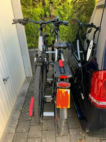

die Suche hat zu dem Fahrradträger Uebler i21 leider keine eindeutigen Ergebnisse hervorgebracht.
Bei einigen unbeladenen Fahrradträgern muss man wohl zusätzlich den Träger runter drücken, damit es mit der Heckklappe hinhaut. Daher hier noch einmal die Frage, ob bei dem Träger die (automatische) Heckklappe problemlos auf und zu geht ohne anzuschlagen?

Der Deckel kann leicht an der Kunststoff Kappe streifen
Die Räder müssen versetzt und die Lenker umgedreht werden. Ach die Pedalstellungen sind wichtig. Ich habe immer ein Photo dabei.
Die Räder liegen in der Endposition am Boden, drücken musst Du nichts.
2 Räder à 24 und 27kg halten super. Der Uebler i21 hat sehr kleines Packmass und ist für was er leistet, leicht und wertig

Ich hatte erst einen EUFAB Premium 2 plus ausprobiert, hat aber gar nicht funktioniert, trotz 90 Grad.

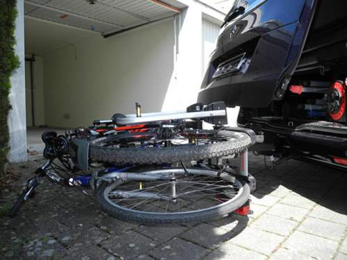

Vor 2 Wochen habe ich dann den Uebler i21 gekauft und ausprobiert. Genau wie oben beschrieben ist es bei mir auch. Heckklappe streift die Kunststoffabdeckung an der Kugelkopfaufnahme (werde ich wohl ein wenig nacharbeiten) und den Lenker (breiter Lenker wegen MTB) werde ich wohl quer stellen. Sonst funktioniert es nicht.

Hallo, ich habe die Kunststoff-Abdeckung über der Anhängerzurvorrichtungaufnahme abgepfeilt, bin genügend Platz war und die Klappe nicht mehr anging.

Genau das habe ich auch gemacht.
Einen Zentimeter mit ner Japansäge abgesägt, anschliessend etwas geschliffen und schon geht die Klappe auf und auch wieder zu :)
Ich hatte Uebler das Problem gemeldet und die meinten es gäbe wohl zwei unterschiedliche Anhängerkupplungen. Eine Hohe und eine Tiefe… Sie wollten das Problem an die Entwicklungsabteilung weiterleiten, so dass künftige Versionen des i21 90° diese Problematik nicht mehr habe sollte
MacAgent
Hallo Zusammen, nach langen zweifeln warum bei mir es nicht funktioniert hatte ich einen Termin bei Uebler.
Was soll ich sagen, MB hat die AHK falsch angebaut. Vor Ort sind auch 5 V im Einsatz bei vieren hat es gepasst und bei einer nicht, wie bei mir. Dort wurden dann die Schrauben der AHK/Träger gelöst und er hat sich ein paar mm nach unten gesetzt und schon passte es. Werde demnächst beim Freundlichen das umsetzen lassen. Grüße
