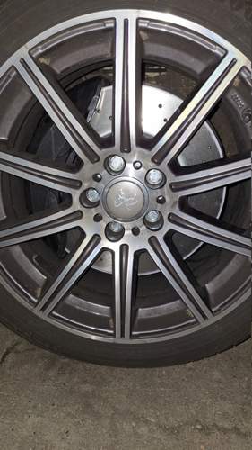

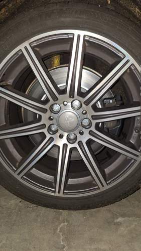

Noch ein paar Bilder im Anhang.

Sind die Bremsscheiben auf den Bildern original S4? Bei unserem S4 sind sie nicht gelocht.

Es sind Zimmermann Scheiben, daher gelocht.

Kurzes Feedback zum Thema weiches Bremspedal.
Ich bin jetzt knapp 500km gefahren und es hat sich etwas getan.
Die Bremse ist gut dosierbar (die vom CC doch eher in Richtung giftig im Vergleich) und trotzdem besser als mit der alten Bremse.
Es ist nicht leicht zu beschreiben.
Bei der alten Bremse fühlte sich der Wagen beim Bremsen im Vergleich schwer an, als würde das Fahrzeuggewicht dann schieben und irgendwie Druck nach vorne ausüben. Das ist jetzt nicht mehr so, es passt so besser als vorher.
Der Invest hat sich für mich also nicht nur optisch gelohnt.
Es zeigt sich wieder, man muss nach neuen Scheiben und/oder Belägen GEDULD haben, bis es sich eingebremst hat.

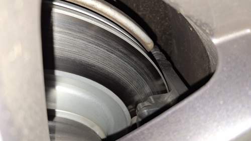

Da die Bremse bei dir ja auch komplett neu war: hast du vorne auch bei Richtungswechsel ein leichtes Belagklackern? Ich muss dazu sagen dass ich das Geräusch bei einem neuen Q5 auch schon wahrgenommen habe ( 350 Akebono) Das ist jetzt nicht weiter tragisch weil ich weiß wo es herkommt und an den Stellen einfach etwas Spiel ist. Ich wüsste nur gerne ob ich einfach mal wieder Pech hatte bezüglich Toleranzmaße in der Herstellung. Die Beläge haben ja keine Kolbenhaltefedern wie die 4- Kolben Anlage.
Schau mal genau nach. Ich habe zwischen Belägen und Sattel Federn verbaut.
4M0 615 231 A
Nummer 12 auf dem Bild.
Hallo, die sind natürlich auch bei mir alle verbaut.
Auch das ist drin. Also wenn dir da nichts aufgefallen ist bisher werde ich’s bei mir einfach mal beobachten ob’s über Laufzeit weniger wird. Besser da ist bissl Spiel als das sich da was verklemmt
