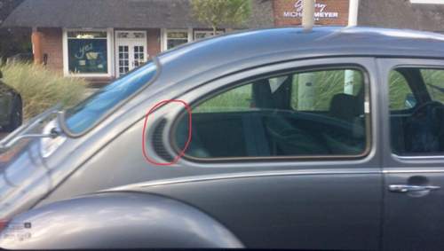

... wobei diese Umbauten wegen den Lüftungen hinter den Seitenfenstern jedem Käferfreak gleich als "nicht orginal / nicht stimmig" ins Auge stechen ;)
Was für Lüftungen???:D
