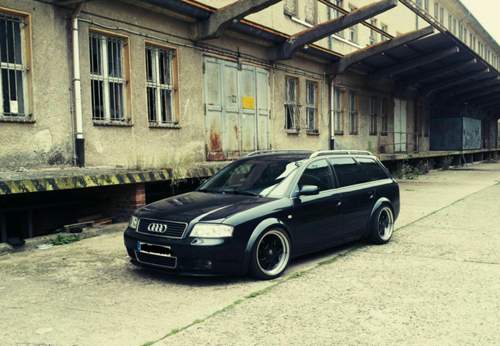

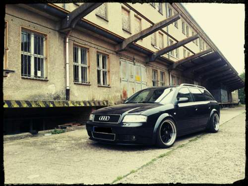

-Seit dem Umbau habe ich noch nicht alt so viel gemacht, ich war mehr mit einem anderen Projekt beschäftigt, aber einige Dinge hatte ich schon geschafft - eine Cubralippe wurde verbaut (glaub so hieß die, von Seat) und die gesamte Front in schwarz getaucht mit PlastiDip bis auf die Scheinwerfer da bin ich aber auch am Überlegen, ob ich sie in schwarz mach, wäre schön wenn mir einer ein paar Beispielbilder zeigen könnte, wie das dann so wirkt.
Dann dacht ich meine Winterfelgen können auch noch ein wenig Farbe gebrauchen, da sie schon so einige Kratzer und Bordsteinbegegnungen hatten, also wurden sie so gleich in Neon-Grün/Schwarz lackiert, dachte der Kontrast zu dem Alltagsgrau wär doch mal was. Gefällt bestimmt nicht jeden, muss aber auch nicht.
Jetzt wo alles fertig ist, muss ich sagen er gefällt mir sehr gut und es hat sich für mich gelohnt den ganzen Umbau anzufangen. Es war zwar ein weiter Weg, die ganzen Sachen zu besorgen, alles zum Lacken vorzubereiten, immer Schritt für Schritt alles planen, da ich das Auto jede Woche brauchte um zur Arbeit zu kommen - aber wenn ich Ihn mir jetzt so ankucke….
So macht euch nicht kaputt, hoffe dem Einen oder Anderen konnte ich helfen. Denkt da dran das ist kein Leitfaden wie ihr es machen sollt, es ist eine Menge Knoff Hoff gefragt und es gibt bestimmt den einen oder anderen besseren Weg, wie man einiges besser lösen könnte. Vieles ging nicht so wie ich wollte und ich musste so einige Kompromisse eingehen, da ich halt nicht alles weiß und einfach nicht alle Werkzeuge hatte.

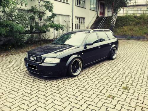

Ja bisher wurde schon einiges gemacht Gewinde Fahrwerk hat er verpasst gekriegt und vorletztes Jahr wollte ich nen Singel-Frame Umbau machen, an sich ist er fertig hab mich jetzt aber doch für die Facelift Front entschieden mit Allroadverbreiterungen und einen ganz anderen Weg eingeschlagen da es besser zu dem Dicken passt. Das ist zu mindestens meine Meinung. Dazu kommen wir aber noch. Wie die Geschmäcker halt so sind, irgendwie werden einem immer wieder neue Flusen in den Kopf gesetzt.
-So hat alles angefangen ,nachdem ich mir schon drei A6 vorher angesehen habe, fiel die Wahl nun auf meinen kleinen, die Felgen waren schon drauf, was ich natürlich gut fand, wär zwar nicht meine erste Wahl gewesen aber dabei, ist dabei und man kann sich erst mal auf andere Sachen konzentrieren, er hatte kaum Lackschäden oder irgendwelche Dellen, sowie die gedrehte NW wurde schon eingebaut bzw. gewechselt und es war ein Handrührer. Was mir sehr wichtig war, versteht mich nicht falsch ich hätte auch gern ein mit Automatik gehabt, schön ruhiges dahin krusen, ich habe aber nicht viel positives darüber gehört gehabt. Da ich schon bei meinem Octavia das Getriebe tauschen musste wegen dem bekannten Fehler, dass sich die Bolzen der Schwungscheibe abscheren können und durch das Getriebegehäuse schlagen können, was bei mir natürlich geschah….. Naja wieder zum A6, die Chrome- Leisten im Grill hatte ich mal drauf geklebt gehabt, die hatte ich noch liegen aber viel zu viel Chrome.
-Wie ich schon erwähnt habe, habe ich mich dann an einen Single-Frame Umbau gewagt. Hab mir erst mal alle Sachen angekuckt, die es so auf dem Markt zu erwerben gibt. Aber so richtig war nichts dabei, alles so doll übertrieben, keine schönen Linien und extrem tief, naja liegt im Auge des Betrachters. Ich will zwar auch tiefer aber nicht mehr durch die Stoßstangen. Dann sind mir einige Umbauten aufgefallen, die den Leuten echt gut gelungen sind, also eigene Umbauten. Muss ich noch mal Respekt sagen, ich hatte mir vorher schon viele Stoßstangen angesehen und es waren wirklich nur ein paar dabei, bei denen es gut aussah. (z.B.: Bild 2 - wurde aus zwei Stoßstangen zusammen gesetzt, zwar sehr tief aber ich finde der beste Umbau, den ich bisher gesehen hab. Bei Bild 1 - ein kompletter Eigenbau, geht schon, war mir aber schon wieder zu doll) Also hab ich mir eine alte Stoßstange besorgt und eine alte Motorhaube. Hab mich schlau gemacht, bei der Dekra, worauf ich achten sollte und was alles so möglich sei mit einer Eintragung. Naja das erste Ergebnis sieht man jetzt auf dem 3. Bild nach vielen schlaflosen Nächten.
-Als nächstes hab ich einen bösen Blick angeschweißt und die Stoßstange immer noch ein wenig verändert. Obwohl ich mittlerweile den bösen Blick wieder wegmachen würde - sieht von der Seite besser aus und man sieht sein Auto ja nicht nur von vorne, oder man versetzt den Grill tiefer, was bei mir aber nicht mehr ging.
-Hier hab ich sie mal schnell schwarz lackiert mit Spraydose um ein paar Tage mit rum zu fahren, ob auch keine Risse oder sonstige Sachen auftreten.
Man sieht auch die Chrome-Leisten sind verschwunden unter den Scheinwerfern und wurden angeglichen an die Stoßstange. Aber der Nasenbär ist schon erkennbar.

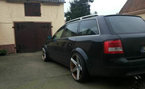

-Dann habe ich die Teile einmal angepasst, in meinen Augen ein riesen Unterschied, nur kein anderer hat ihn gesehen. Auf den Bildern sind noch die Vorfacelift Scheinwerfer verbaut, da die anderen noch ein bisschen modifiziert wurden, wie ich schon erwähnte - sieht daher ein bisschen komisch aus.
-Danach runter mit der Farbe und erst mal sehen was einen so erwartet. Wie man sieht kein Augenschmaus.
