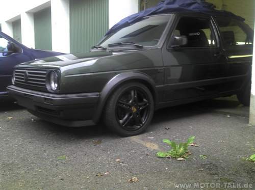

Guten Tag:)
Sorry, ich bin gerade aus dem Golf 2 Forum rübergekommen und wollte mal ganz demütig eine Frage stellen...
Vielleicht kann mir ja hier jemand helfen?!
Da es ja seit langer Zeit eine gewisse Verwandschaft und auch verschiedene gemeinsame "Projekte" der beiden Unternehmen gibt, ausserdem mein Fahrzeug schon seit seiner Geburt den Lack aus Zuffenhausen tragen darf (L94E) :), liegt es ja nun Nahe mal auf eine richtige Bremse umzurüsten...!;)
Es gibt ja Adapter, damit man einen Porsche Sattel an das Radlagergehäuse eines Golf 2 verbauen kann.
In so einer E*** Auktion für solche Adapter auf das Golf G60 Radlagergehäuse war eine Teilenummer von Porsche Boxster Sätteln angegeben, die auf die bei mir verbaute 280mm VW Scheibe passen sollen. (986.351.421 / .422)
Nun habe ich desweiteren auch Sättel entdeckt, die praktisch die gleiche Teilenummer haben und sich auch von der Beschreibung der Bremsscheibengrösse "passend" anhören, nur vom 993 sind. (993.351.421 / .422)
http://cgi.ebay.de/.../250861884124?...
Ich weiß nur folgendes:
993 bzw. 986 in der TN steht für den 11er (993) bzw. Boxster (986)
351 steht für VA
421 (422) steht für rechts (links)
Jetzt ist nur die Frage:
Sind die beiden Sätteltypen gleich?
Bzw: Kann mir jemand den Unterschied der verschiedenen Sättel erklären?
Vielen Dank!
Gruß!
