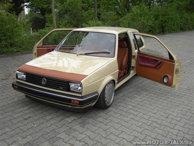

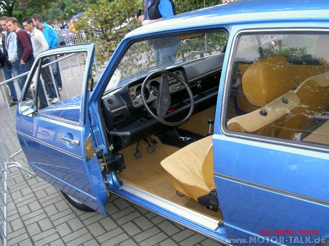

Im Nachbarort hat jemand seinen 1er Golf auch umgebaut auf Suicide Doors. Sieht jedenfalls geil aus. ;)
Technisch machbar aber kompliziert und wahrscheinlich auch nicht ganz billig.
