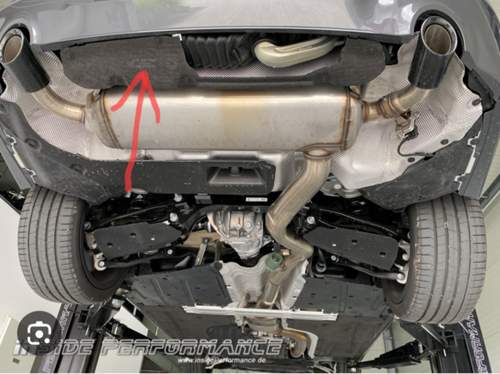

Hallo Leute, ich möchte gerne bei meinem 330d die Auspuffblenden auf die Optik des 340 bringen. hat jemand schon Erfahrungen bei seinem g20/21 gemacht mit dem Umbau der Auspuffblenden auf die 340 Optik? Wenn ja könnt ihr mir sagen ob es reicht wenn ich den Diffusor und die Blenden tausche oder muss ich den Träger der hinter dem Diffusor sitzt auch noch tauschen? Vielen Dank schonmal.

Habe den Umbau durchgeführt und man brauch den anderen Diffusor den anderen Träger und die endrohre müssen gekürzt werden.
hey um wie viel cm jeweils musstest dj die kürzen und wie ist das mit tüv etc?

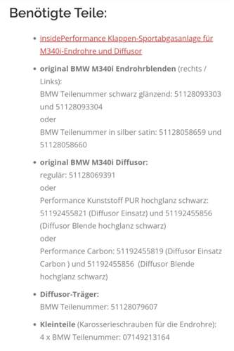

Wie sind die originalen Endrohre beim M340i angebracht? Ich bekomme den 40i LCI leider nur mit den schwarzen Endrohren. Hätte aber gern lieber die in Cerium. Kann man die 1:1 tauschen?
@appluhu schrieb am 30. Mai 2022 um 00:09:22 Uhr:
Kannst du plag Play tauschen, sind jeweils zwei Schrauben links rechts.
Müssen tut man das nicht aber es sieht deutlich besser aus wenn sie nicht so weit raus gucken. Habe sie ca 5cm kürzer gemacht aber das kann jeder so machen wie er möchte.
Danke!
Weisst du wie ich die Teilenummer finde? Mit Stichwort Suche bin ich bei Google nicht auf die gewünschten Resultate gestossen.
Sorry für OT
Im Ersatzteilkatalog findest du die Teile unter M-Verkleidung hinten!
