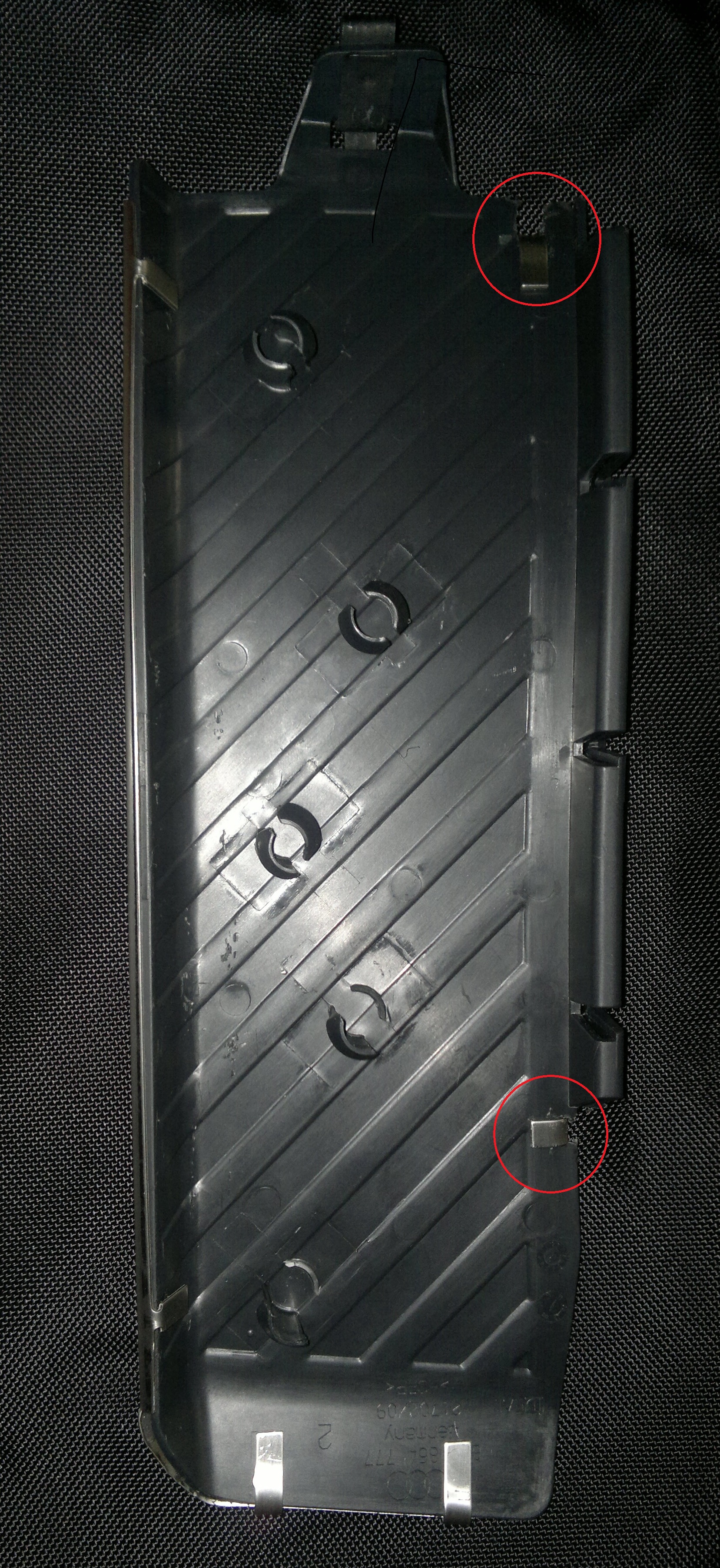

habe mir das Alu Pedal-Set incl. Fußstütze zugelegt. Die Pedalkappen sind alle drauf... fehlt nur noch die Fußstütze. hab mich hier auch schon schlau gelesen... es gibt 2 Möglichkeiten... fummeln oder Verkleidung abmontieren.
könnte mir vieleicht jemand sagen, wie ich die verkleidung abbekomme... finde nirgens schrauben oder sowas...
oder könnte jemand das "fummeln" näher erklären?
Weiß irgendwie gar nicht, wo ich ansetzen soll... und kaputt machen will ich ja auch nichts...

Ich habe gefummelt, und das ganze beendet da ich Angst hatte was abzubrechen. Also habe ich lieber die Fußraumverkleidung abgebaut, das ging ganz easy, wenn man weiß wie die Motorhaubenentriegelung abgezogen werden kann.
Außerdem besorge dir schon mal eine neue Fußstütze, denn wenn du die alte ausbaust bricht 100% mind. ein Clip ab. So stehts auch in der Anleitung. Die ist nur für einmaligen Gebrauch konstruiert. Außerdem kannst du dadurch vorher schon die Platte montieren und anpassen.

Ausbau Fußraumverleidung Fahrer:
2 Schrauben, jeweils eine links und eine rechts vom Lenkrad sind von unten in der Verkleidung, diese heraus schrauben. 1 Schraube sitzt links am Armaturenbrett, oberhalb des Sicherungskasten hinter der Verkleidung.
Nachdem alle 3 Schrauben entfernt wurden zieht man die Verkleidung an der Oberkante zu sich, diese ist hier links und rechts vom Lenkrad nur eingeclipst.
ACHTUNG, die Verkleidung hängt dann nach wie vor am Kabel für Licht und Diagnosestecker.
Ausbau seitliche Fußraumverkleidung zwischen A und B Säule Fahrer:
Der Griff für die Motorhaubenentriegelung ist von hinten mit einem Konterkeil befestigt. Dieser muss nur nach hinten oder Richtung Motorraum heraus gezogen werden dann kann man die Motorhaubenentriegelung seitlich abziehen. Dann nur noch die eine Schraube die in der Nähe des Griffes sitzt herausschrauben und der Rest der seitlichen Fußraumverkleidung kann nach oben ausgeclipst werden.

Nein, es reicht wenn man die Verkleidung links unten ausbaut. Man kann die Stütze mit der Klammer dran etwas fummelig aushebeln, dazu muß man die Lenksäulenverkleidung nicht abbauen. DAS klappt wirklich, aber ohne die Verkleidung links abzubauen habe ich es nicht geschafft, ohne Angst zu haben etwas abzubrechen

Wenn du es machst wirst du verstehen was wir hier meinen. Es sind die Verkleidungen drumrum in die Nuten der Stütze geschoben. Außerdem ist die Stütze mit, ich glaube, 3 Spreizclips, die direkt an der Stütze dran sind (Gußteil), ins Bodenblech geklipst. Man muß extrem kräftig dran reißen damit die überhaupt abgeht (vorher eben diese Metallklammer oben aushängen, damit man eben dann dran ziehen kann. Und mit dem kräftigen "Ruck" macht es ein häßliches Geräusch, welches nach gebrochenen Klammern klingt. Diese Clips an der Stütze sind somit weg (bei mir zumindest 1 von 3). Die Überreste fallen leider auch hinter den Teppich in den Hohlraum. Also denkt daran! Einmal drinnen gibts kein raus mehr ohne Zerstörung. Also wenn ihr noch was einbaut wo die Stütze ev. raus muß (Kabel z.B.) dann macht das gleich
