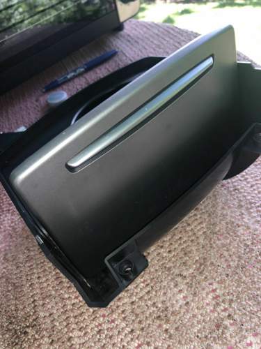

Hallo zusammen! Weil einer meiner Vorgänger die MMI-Tasten versaut hat (irgendwas reingeschüttet, seitdem schwergängige Tasten) musste ich sowieso meine Mittelkonsole ausbauen.
In diesem Zug möchte ich gleich alles weitere machen, was sich anbietet, wenn ich eh schon dabei bin.
Hier sind 4 Punkte mit der Bitte um Hilfe:
1. Wie bekomme ich die Deckel der beiden Ascher runter? Die sollen lackiert werden. Dabei meine ich gar nicht mal den Komplettdeckel, sondern nur die einzelne silberne Abdeckung. Wenn man mit einem Abhebewerkzeug drunter fährt merkt man, dass der silberfarbene Deckel nur geclipst zu schein seint - ich möchte aber vermeiden, dass mir 16 Plastikteile durch die Luft fliegen wenn ich den Deckel runterheble. Daher meine Frage: Wie entferne ich diesen?
2. Die 12-V-Buchsen würde ich gerne gegen USB-Doppellader ersetzen. Weiß jemand, welche USB-Buchsen da exakt reinpassen?

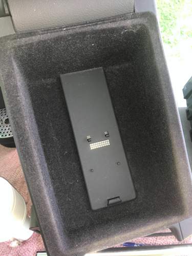

3. Unter einem Deckel befindet sich noch ein Überbleibsel von einer Handyschale. Wie bekomme ich das Teil komplett entfernt? So dass ein glatter Boden entsteht.
4. Die weggefallenen Zigarretten-Anzünder-Buchsen werden durch eine neu eingebaute Buchse ersetzt, die sich unter der Armlehne befinden soll. Siehe angehängte Fotos. Dort verbaue ich versteckt einen FM-Transmitter, der aktuell an der hinteren Ziggibuchse steckt. Die Frage: Wie bekomme ich den Deckel der Armlehne zerlegt?

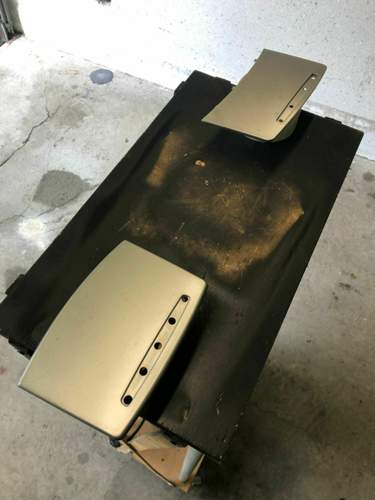

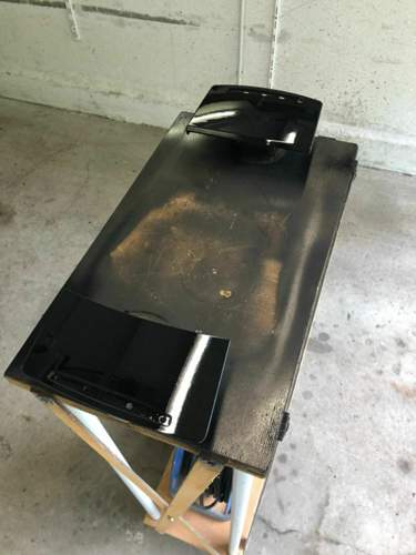

Letztendlich konnte ich die Abdeckungen doch noch entfernen. Diese konnten dann ohne Abkleben lackiert werden. Man muss nur etwas suchen, dann findet man die Rastnasen. Lackiert wurde das ganze zuerst mit Kunststoff-Haftvermittler, anschließend mit RAL 9005 glänzend. Ich bin zufrieden, schöner als das stumpfe grau ist es auf alle Fälle.

Das stimmt - ich bin kein Lackierer. Trotzdem optisch für mich ansprechender und schöner als das matte Grau. Eigentlich wollte ich Carbon-Optik mittels Wassertransferlack. Ist halt auch wieder eine Kostenfrage bei einem 14 Jahre alten Auto. Grundierung und Lack haben zusammen 15 € gekostet.

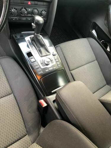

Ich habe damals meine Mittelkonsole auch zum Lackieren geschafft. Es war einfach keine schwarze in Klavierlack mit Start Stop Schalter zu bekommen. Und wenn, dann für 500€ und mit Fehlern. Eine mit Holzdekor geschossen und mit einer Seitenblende von der Tür als Vorlage zum Profilackierer gebracht. 50€ Superpreis und Du kannst das nachlackierte Teil nicht vom Original unterscheiden. Alles richtig gemacht.

Genau das meine ich. Sicher kann ich mit der Spraydose auch sprühen. Aber ich bin kein Lackierer. Der Hochglanz im Innenraum sieht beim C6 schon richtig geil aus. Gefällt mir mehr wie beim C7.

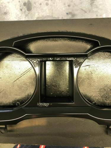

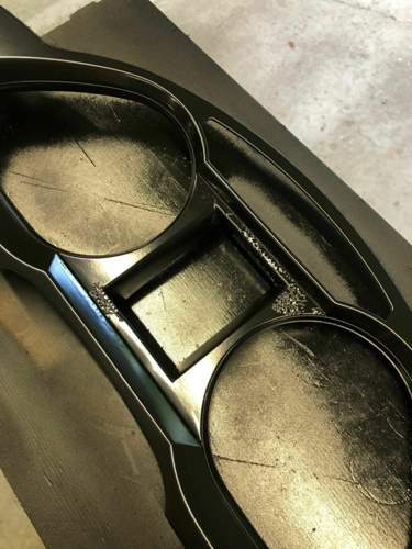

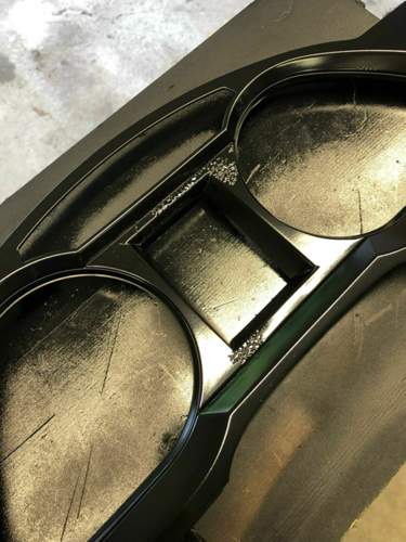

Gerade eben sprachen wir noch von minderwertiger Lackierqualität mit einer Spraydose und promt hat es mich auch erwischt. Ich wollte die Tachoblende lackieren und aus irgendeinem bescheuerten Grund begann plötzlich der Lack, böse Muster an der Oberfläche zu bilden. Etwa 5 Minuten nach dem Lackieren. Erst habe ich Kunststoffhaftgrund aufgetragen und nach 30 Minuten schwarzen Lack. Jetzt ist es also tatsächlich so, dass hier ein Profi ran muss. Selbst gemacht ist in diesem Fall dann doch leider nur reine Bastelarbeit. Ich lasse jetzt Wassertransferdruck machen mit Carbonfolie. Ich hatte mir nicht mal die Mühe gemacht, die silbernen Ringe abzunehmen. :rolleyes:

Falscher Primer, nicht passend zum Lack. Trocknungszeit zu kurz würde ich sagen.
Am Primer liegt es nicht, da hätte es sich sofort aufgestellt.

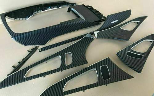

@TheBayerWaldWichtel. Ich hätte eine Carbon-Mittelkonsole da inkl. den Leisten an den Türen, jedoch habe ich bedierseits memory.
Ach ja, diese Mittelkonsole hat einen Startstopknopf drinnen, welcher aber nicht Serie ist.
Ich habe bei mir nochmals investiert und komplett auf Carbon vom RS6 investiert.

Ich tippe jetzt auch auf die Trocknungszeit, auf der Grundierungsdose stand 30 Minuten, da hätte ich wohl besser 1 Stunde warten sollen.

Ich weiß nur das man vorher Kunststoff Primer- Haftvermittler- aufträgt und dieser ist vor einer Lackierung 24h auszuhärten. Idealerweise nimmt man Primer und Lack vom gleichen Hersteller, da untereinander kompatibel.
Die Mittelblende um das Ki ist ein anderer beschichteter Kunststoff. Und die Softlack, welcher auf vielen Oberflächen drauf ist, kann sich beim Lackieren ablösen.
