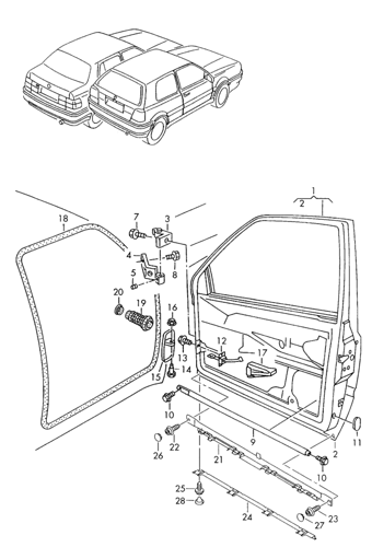

Original geschrieben von The_Cryss
Habe da noch ein Teil gefunden, weiß nicht, was das ist. Ist aus der Tür gefallen samt Scheibe und Heber. Was ist das? :)
http://s1.directupload.net/file/d/2838/kkctw65f_jpg.htm
Danke.
Ist die Schutzhülle für das Türfangband, Teilenummer 1H0 837 323, Abbildung Pos. 17.
Golf-3-tuer-vorne
