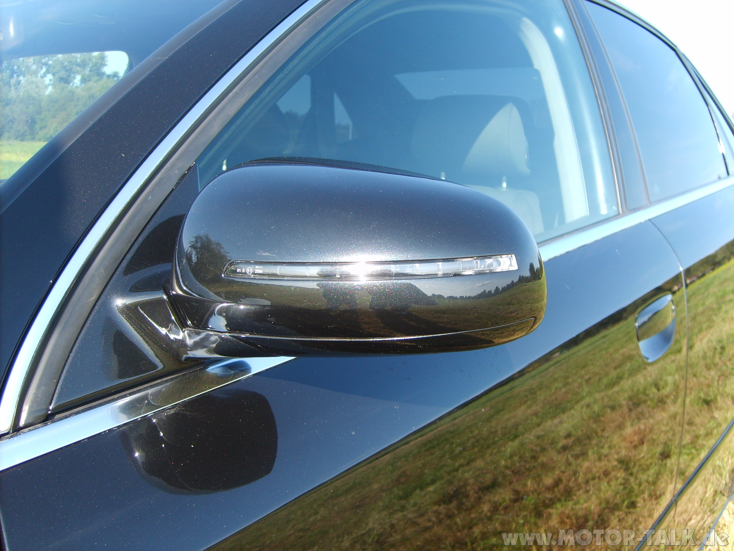

Möglich ist der Umbau durch Tausch der Scheinis oder ebend durch Umbau der alten Scheinis, der User Pauli 330 hat die B7 Scheinis Umgebaut, Blinkergehäuse vom B6 Verbaut!
Dazu muss wohl oder übel der Scheinwerfer in den Backofen damit die Klebemasse weicher wird, dann wird die Streuscheibe vom Scheinwerfergehäuse Getrennt, und der Rest halt Umgebaut.
zwischen "möglich" und "erlaubt" liegt aber noch ein großer Unterschied! Möglich ist auch das Innenleben eines 8K Scheinis zu verbauen Erlaubt ist es nicht.
wenn ich mir das 2te Bild genauer anschaue, kann das sein das er Blinker auch in die Aussenspiegel verbaut hat? Ist das eine Bastellösung, oder gibt es das fertig zu kaufen?
