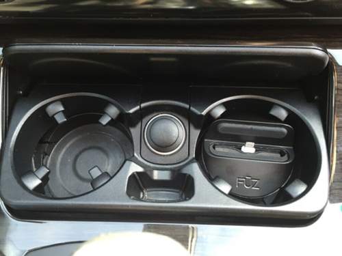

Hatte Heute endlich Zeit meinen FUZ Iphonehalter in den Cupholder einzubauen. Eigentlich wollte ich den Cupholder durch die LCI Version ersetzen, doch leider passte der nicht. So habe ich den alten Cupholder umgebaut. Vom Cupholder führt jetzt eine Lightningverlängerung zum Fach unter der Mittelarmlehne, dort habe ich ein kurzes Lightning auf USB Kabel benutzt um das Iphone anzuschließen.
Zusätzlich hab ich den Knopf zum öffnen der Mittelarmlehne auf die LCI Version umgebaut (war ja eh gerade ab).
Außerdem hab ich das Memorybedienfeld in der Fahrertür durch ein Bedienfeld vom F01 mit Gentlemantaste ausgetausch und codiert.
Und das Sportlenkrad durch ein neues M-Lenkrad ersetzt.

Der Umbau der Schalterleiste geht sehr einfach, ich hab meine in der Bucht besorgt (Original BMW 7er F01 F02 Bedieneinheit Sitzzusatzfunktionen 61 31 9215 738) für 45,- EUR. Die neuen Teilenummern (in schwarz) sind 61 31 9 361 174 oder 61 31 9 361 174 (ohne Gewähr). Bei den neueren Modulen wurde allerdings die M-Taste durch eine SET-Taste ersetzt sollte aber trotzdem funktionieren.
Die alte Bedieneinheit vorsichtig raushebeln (an der neuen Bedieneinheit sieht man die Nasen und weiß schon wo man ansetzen muß). Am Stecker muss noch eine kleine Nase abgeknipst werden (Elektronikseitenschneider oder Cuttermesser), dann den Stecker anstecken und einklipsen.
Zum codieren muss man mit Esys in beiden Sitzmodulen (sm...) die Gentlemanfunktion auf aktiv setzen. (Einfach im Sitzmodul nach Gentle suchen, gibt nur einen Punkt pro Modul)
Nach dem codieren nocheinmal prüfen, bei mir hatte ein Sitzmodul die Programmierung nicht angenommen, beim zweiten mal ging es aber! Vielleicht lag es an der Reihenfole?
Danach kann man durch drücken der Gentlemantaste komplett auf den Beifahrersitz zugreifen (Auch die Memorytasten).
Ob das ganze auch bei Sportsitzen mit Memory funktioniert weiß ich leider nicht, wenn die Gentlemanfunktion in den Sitzmodulen bei Esys vorhanden ist, könnte es funktionieren. Ich glaube das geht aber nur bei Komfortsitzen.

@hardy C280T schrieb am 2. August 2015 um 17:32:50 Uhr:
