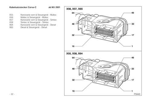

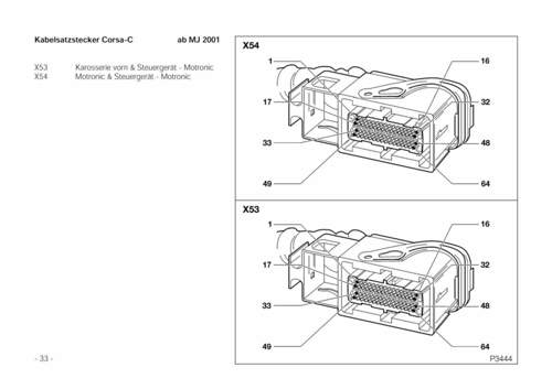

Am fahrzeugseitigen Kabelbaum im Motorraum muss ich nichts ändern? Stecker sind gleich? Sollte so klappen? Hatte jetzt gedacht ich muss bis zum BCM das Kabel tauschen?
Z12XE:
Stecker X53
Karosserie vorn & Steuergerät - Motronic
Z18XE:
Stecker X57
Karosserie vorn & Steuergerät - Simtec
Kleine Unterschiede gibt es wohl schon. Ist vielleicht doch besser, wenn du den Kabelbaum bis zum BCM auch noch tauschst
