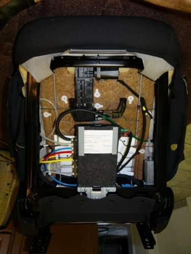

Ich habe bei meinem Umbau zwei Mopf Sitze geschlachtet und musste den Sitz Kabelbaum aufschneiden um die entsprecheneden Leitungen heraus zu bekommen.

Mein Sitzsteuergerät
Links mein Sitz- Rechts Schlachtsitz
+2
