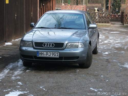

Hallo Leute,
habe zwar die SUFU genutzt aber keine konkrete Antwort gefunden bezüglich der Kabelfarben.
Habe mir heute die Facelift Scheinwerfer eingebaut und habe nun keine Nebler mehr.
Möchte mir jetzt Nebler in die Stoßstange einbauen und wollte mir folgende Teile besorgen:
1x 8DO941700D Nebler li.
1x 8DO941699D Nebler re.
2x JO973722 Steckergehäuse
2x 000979133 Leitungssatz
6x 8DO807199 Blechschrauben
1x8DO807346R3FZ Lüftungsgitter re.
1x 8DO807345R3FZ Lüftungsgitter li. 6Zyl.
Kann mir einer sagen ob die Teile so zusammen passen und ob die Lüftungsgitter auch zu den in der Mitte passen?
Und halt ganz wichtig welche Kabelfarben die Leitungen der Nebler haben, muss ich ja dann oben irgendwo abzwacken.
Habe noch 2 Fotos vom Umbau wo die alten Lüftungsgitter dran sind mit angehängt.
Ist übrigens ein Bj. 6/96 2,6l
Für Hilfe wäre ich euch echt dankbar.

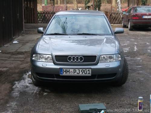

Themenstarteram 26. Februar 2011 um 17:11
ups hier das zweite.
Nachher
Du müßtest dann entweder eine FL Stoßstange verbauen oder hab gehört da gabs mal irgendwas mit US Gittern ,weil ich nicht glaube das deine Stoßstange die Befestigungspunkte für die orginal Nebler hat ,gabs erst ab 99 .
Kabel kannst du die orginalen nehmen ,mußt halt nur verlängern und in den Stecker einpinnen
Ich habe mal hier im Forum gelesen, das es für die VFL Stoßstange ein Nachrüstkit gibt.

Hi siggiundtoni!
Wie darkalp schon richtig schreibt, bräuchtest du für deine genannten Teile, also Lüftungsgitter die FL-Stoßstange.
Hast du den Beitrag schon gelesen?
Gruß cleMo

Also kurz und knapp, es passt mit den Teilen!
Hi kann ich bestätigen!
Hab zwar einen 4 Zylinder hat aber super hingehaun mit den Teilen.
