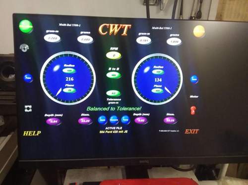

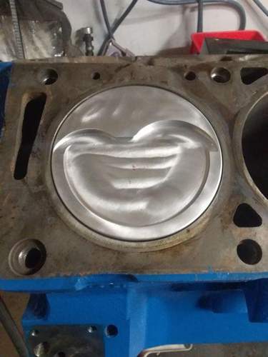

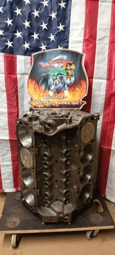

Ach das wieder...vielleicht iegt es daran das wir die Firma Turtle Performance nicht haben um damit Reich zu werden sondern weil es Spass macht....und ich daher den Leuten kein Honig ums Maul schmieren muss um GEld für unsere Miete zu erwirtschaften..... für sowas ist mein undiplomatisches Wesen nicht geschaffen...aber wenn dich schon Facheute beraten haben was gut ist warum fragst du noch hier wo so unwissende wie ich ihr Unwesen treiben?
