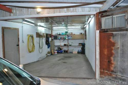

Hallo zusammen!
Jetzt ist eure Erfahrung nicht mit der Autopflege, sondern deren wichtigste Voraussetzung gefragt -- der Beleuchtung sowie Steckdosen!
Aufgrund des schwachen Gips der Decke in der Garage, entschloss ich mich dazu, diese ganz herunterzureißen, bevor die ganze Decke von selbst auf das Auto fällt. ;-)
Nun stellt sich die Frage, wie richte ich das Licht sowie die Steckdose(n) ein?
Die Garage brauche ich nicht nur zum Parken, sondern auch um herumzuschrauben, zu polieren und was man sonst noch am Auto macht.

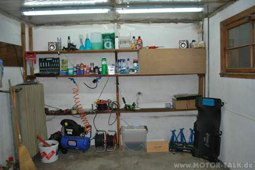

So dachte ich mir, wäre eine bessere "Grundbeleuchtung" nicht schlecht. Dazu plante ich vier FL-Leuchten (Röhrenleuchten) 58W, welche je eine Länge von 1.5 Metern haben.
Steckdose dachte ich mir, hinten in der Mitte eine, da dort das Gestell ist und ich so den Radio und evtl. mal einen Scheinwerfer zum genaueren Ausleuchten oder die Poliermaschine einstecken kann.
Schalter wäre an der linken Seite (vorgegeben), einen Bewegungsmelder mache ich in der Mitte des Raumes.
Das Auto (VW Passat Variant BJ04) steht generell mit der Schnauze zum Gestell (Wand) hin und ganz an der rechten Seite. So habe ich vorne und links genügend Platz, um zu hantieren. Da das Auto aber vier Räder hat, kann sich dies selbstverständlich auch den Gegebenheiten anpassen. ;-) (Die rechte Seite will ja auch mal saubere Fenster haben)
(Alle Richtungen vom Foto aus.)
Welche Tipps habt ihr noch? Noch irgendwo eine Steckdose oder einen Scheinwerfer/Lampe?
Separat geschaltete Lampen etc. wären kein Problem, jetzt ist noch alles möglich.
Vielen Dank!

Je nach Helligkeit der LSR würde ich auch noch in Bodennähe eine befestigen.
Habe ich schon oft bei Arbeiten am Auto vermisst, da das Licht von oben nicht immer alles ausleuchtet.

Hey, danke dir vielmals! Super Plan!
Mein Vorschlag wäre es, die zwei Lampen in der Mitte auf die Gestell-Seite zu verschieben/drehen (wie bei meinem Plan) um auch im Motorraum was zu sehen.
Ansonsten super Idee, auch wegen der einflammigen, dafür mehrere FL-Leuchten. (Doppelflammige sind schwer zu finden und recht teuer..)
Garagentorantrieb habe ich nicht ;-)
