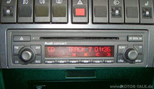

Es gibt ja immer wieder Leute, die in ihrem A4 vom Concert I auf das Concert II umbauen wollen. Da es bis jetzt noch keine komplette Anleitung mit Bilder usw. gibt, will ich das nun mal machen.
Gebraucht wird:
- Concert II (logisch ;) )
- Can-Bus Simulator (gibts z.B. von Kufatec oder Kunset)
- Werkzeug
Beim Werkzeug ist dazu zu sagen, dass es nach meinem jetztigen Wissensstand reicht, wenn man die Entriegelungsbügel hat, sofern man das passende Radio hat. Da ich keines gefunden habe, werde ich mir ein Concert II aus dem neueren A4 mit der der Chromleiste umbauen.
Hierzu habe ich schon Hinweise hier im Board gefunden. Zum Bearbeiten habe ich eine kleine Proxxon-Kreissäge und Schleifpapier/Schleifblock geholt/gehabt.
Heute ist das Radio bei mir angekommen (Can-Bus-Simulator und Entriegelungsbügel sollten hoffentlich auch schon bald hier sein).
Als erstes habe ich mal das Radio für die Bearbeitung vorbereitet. Vier kleine Torx-Schrauben gelöst und dann lies sich das Frontpanel abnehmen (macht es einfacher zum bearbeiten, als wenn man immer das ganze Radio nehmen muss). Bei der oberen Zierleiste einfach die schwarzen Kunststoffpunkte mit einem Messer abtrennen und dann lässt sich diese schon wegnehmen.
Das Radio sieht jetzt wie auf den Bildern aus.
Morgen oder Übermorgen sollten hoffentlich der Rest auch da sein und dann werde ich die nächsten Schritte wieder dokumentieren.

Themenstarteram 11. Februar 2010 um 12:42
Hab noch die Masse vom Concert I gefunden und die entsprechen genau dem Rahmen auf der Rückseite des Bedienpanels. Wenn das wirklich so ist, wäre die Bearbeitung natürlich um einiges einfacher.
Für die optische Unterstützung habe ich noch ein Bild mit den wahrscheinlichen Schnittlinien in Rot gemacht.

Themenstarteram 12. Februar 2010 um 16:30
Super, dann habe ich hier noch Unterstützung, was den Refernez-Fred einfacher macht ;)
Hab heute das Radio mal ohne Can-Bus Simulator eingebaut. Fotos folgen noch.
Wie ich auf dem Bild aus dem 2. Beitrag geschrieben habe, muss an den markierten Linien der Rest abgeschnitten werden. Geht auch problemlos mit einem Dremel, der Kunststoff ist nicht so hart. Meiner Meinung nach war es sehr leicht. Zuletzt noch mit Schleifpapier (am besten ein grobes und ein feines) die Ränder glatt schleifen und das Ganze passt.
Das Bose-Soundsystem spricht auch ohne Can-Bus-Simulator sauber an. Was noch nicht funktioniert: Zündungsschaltung, Tastenbeleuchtung, DWA-Anschluss (habe ich einfach noch nicht angeschlossen, hat nichts mit dem Can-Bus-Simulator zu tun) und die Gala-Funktion (Geschwindigkeitsabhängige Lautstärke).
Der bisherige CD-Wechsler läuft auch ohne Probleme (was nicht anders zu erwarten war). Ich weiss jetzt natürlich nicht, ob es bei den alten Radios noch einen Adapter benötigt, aber beim Umstieg vom Concert I oder gleich alten Chorus, sollte das kein Problem darstellen.
Wie gesagt, Bilder und die Anleitung zum Can-Bus-Simulator folgen, sobald das Teil da ist.
hier wie versprochen ein Foto von mir.
Dsci0589
Themenstarteram 17. Februar 2010 um 6:38
Der Can-Bus Simulator ist leider immer noch nicht da.
Hier mal aber die Bilder vom Concert II eingebaut (sind leider nur Handy-Pics).
am 17. Februar 2010 um 7:28
na das sieht doch richtig gut aus bei euch beiden, da kann man ja richtig neidisch werden :) wenn ich mir so mein unbearbeitetes radio anschaue :) aber ich muss mir das die tage mal abholen und dann auch damit anfangen, hast du am radio oben, unten links und rechts etwas weggeschnitten?
aufjedenfall ist es dir gelungen :)
gruß
Themenstarteram 17. Februar 2010 um 9:00
Danke für die Blumen.
Du must, wie im zweiten Beitrag erwähnt (mit Bild), einfach den kompletten Rand rund herum wegschschneiden/schleifen. Stimmt dann genau.
Bei mir habe ich ganz einen feinen Rand gelassen, da dann das Radio noch ein wenig satter drin sitzt, ist aber geschmackssache.
