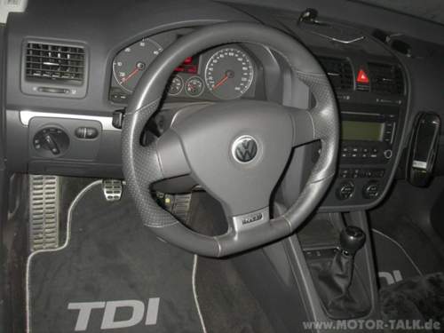

Hallo 6er Gemeinde,
Mein Arbeitskollege fährt einen Golf Highline von 2010 und kommt günstig an ein GTI Lenkrad aus einem Schlachtfahrzeug, welches ebenfalls ohne MUFU ist.
Er möchte es gerne in seinem Highline einbauen lassen und soweit er weiß,passt der Airbag vom HL ins GTI Lenkrad.Muß sonst noch irgendetwas geändert werden,z.B. Kabel oder Schleifring etc. Lenkrad anpassen etc.?
Der Einbau soll natürlich beim freundlichen erfolgen, wegen Arbeiten am Airbag.
Schon mal besten dank im vorraus.

Moin Forum,
also gestern waren Kollege und ich bei VW um den Umbau machen zu lassen.
Der Meister kam nach einer halben Stunde aus der Halle mit der Nachricht,das der Airbag nicht ganz passt.Er nahm uns mit in die Halle um uns das ganze zu Zeigen und siehe da:Zwischen Airbag und Lenkradclip klaffte ein großer Spalt,was absolut unmöglich aussah.
Also hat der Meister es wieder umgebaut und fertig.Laut seiner Aussage,kann es sein, das VW im Laufe der Bauzeit die Airbags von anderen Zulieferern bezogen hat,und diese von der Passform her minimal geändert wurden.Da reichen dann schon 2 cm und das ganze ist dann essig mit der Passform.
Trotzdem Danke für die Hilfe

stell doch fotos von den lenkrädern rein. von 2009-2012 gab es nur 2 formen von airbags !
BILD 2 ist bei MFl normalen verbaut
Bild 1 ist bei GTI R-line lenkräder verbaut
am 14. Januar 2014 um 15:47
der GTI lenkrad braucht das Airbag auf Bild 1
Themenstarteram 14. Januar 2014 um 17:34
Hallo Fahndung,
also mein Kollege hat im alten Lenkrad den Airbag von Bild 1 verbaut.
Und genau das passt nicht in das Lenkrad vom GTI rein.Wie gesagt kann im Laufe der Bauzeit des Golf 6 eine Änderung der Airbags vorgenommen woeden sein.So ist die Aussage des VW Meisters.
Er war im übrigen sehr freundlich und hat für den versuchten Umbau nur 10 Euro berechnet.dazu gabs noch 5 Euro in die Kaffeekasse.
am 14. Januar 2014 um 18:36
stell mal foto von den lenkrädern und teilenummern rein. es gibt nur 2 airbags form.
Themenstarteram 14. Januar 2014 um 19:03
also die Teilenummer vom GTI Lenkrad ist 5k0419091.Die Teilenummer vom Higlinelenkrad hab ich Leider nicht,da es wieder eingebaut wurde und somit kann man sie auch nicht mehr sehen.
Kann es vielleicht auch daran liegen,das der Highline und der GTI unterschiedliche Lenkradclips haben(die wo unten sitzen,denn genau dort ist ein Spaltmaß)
