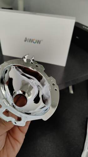

Von Retrofitlab gibt es Reflektoren mit hohem Wirkungsgrad, beim normalen B6 ca. Doppelt so hell wie die Bi-Xenon.
Ob die auch beim Cabrio passen kann ich dir nicht sagen.
Mit Reflektor und Scheinwerfer Klink habe ich gute Erfahrungen gemacht, ich selbst wollte günstig nahe am Original sein.

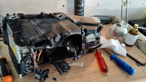

Erstmal vielen Dank und für die Aufklärung hier. Dann werde ich wohl bei Xenon bleiben. Ist das nicht einfacher neue zu kaufen bei ebay, habt die schon für um die 300 gesehen beide. Und kann mir jemand sagen was das sein kann wenn sich nur ein Scheinwerfer justiert und der andere nach oben zeigt und sich nicht bewegt, auch die einstellschraube hat keine Wirkung.
Klar ist das unkomplizierter, einfach neue Scheinwerfer zu kaufen. Wenn das Markenscheinwerfer sind, die auch was taugen. Ansonsten ist das am falschen Ende gespart. Brauchst dann noch neue Leuchtmittel für rein. Gescheite Lampen kosten ca. 150 Euro insgesamt (für alles), aber die brauchst du ja sowieso.
Zu der Leuchtweitenregulierung: Kann sein, dass da die Verstellung im Scheinwerfer einen weg hat. Ich glaube, die B6 hatten ein Thema damit. Kannst aber auch mal den Fehlerspeicher auslesen lassen, um sicher zu gehen, dass es kein elektrisches Problem ist. VCDS-Nutzerkarte ist in meiner Signatur verlinkt.

Moin Cores,
da wird im Scheinwerfer etwas defekt sein. Die Verstellung der Xenons funktioniert (von der manuellen, einmaligen Einstellung per Stellschraube) mit einem Elektromotor, der über Plastikzahnräder den Reflektor verstellt.
Das Ganze sollte auch per VCDS angelernt worden sein.
Wahrscheinlich ist da bei Dir etwas kaputt. Die Scheinwerfer auszubauen und aueinanderzunehmen ist aber kein Hexenwerk, man braucht hauptsächlich Geduld und dünne Finger.
Mein Weg in Deinem Fall, wenn Du es nicht selber machen kannst wäre folgender:
beide Scheinwerfer komplett ausbauen und so wie sie sind an eine Reflektorklinik schicken.
Die sollen die Linsen säubern, die Reflektoren neu beschichten und die Leuchtweiterverstellung prüfen / reparieren.
Danach wirst Du nicht glauben, wie viel Licht aus den Teilen kommt!
Gerade der leider beim B6 gerne mal blind werdende Reflektor macht das Licht wirklich kaputt.
Früher gab es von Audi sogar einen Reparatursatz mit neuem Reflektor, den gibt es aber leider seit Jahren nicht mehr.

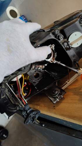

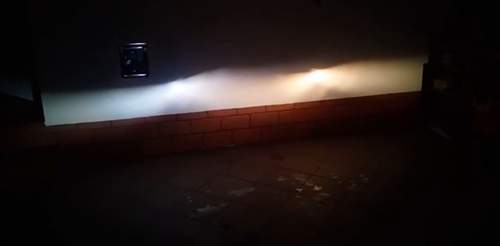

Da ich vor gleichem Problem stehe, habe ich mir so einen Satz gekauft, wollte ich erst auf Xenon umbauen, aber die LED's sollen die gleiche Lichtausbeute haben ;)
Also noch passend die Verstellmotoren mit 4 Leitungen gekauft damit die automatische Höhenverstellung geht. Hier muss eine neue Leitung eingebaut werden.
sowie die H7 Osram LED Birnen + Lastwiderstand
Allerdings noch nicht eingebaut und ausprobiert.
