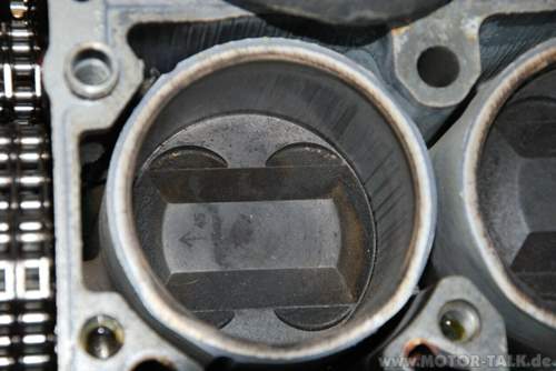

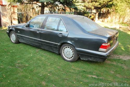

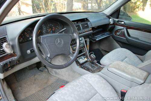

Ich habe heute einen S420 Bj. 97 mit 190tkm und Motorschaden (kleiner Zylinderreiber, vermutlich durch defekte Einspritzdüse erstanden). 2 Vorbesitzer, kein Rost da vor drei Jahren neu lackiert aber leider Kettenraucherfahrzeug mit Stoffbezügen ;( Wie immer zum "Schrottpreis". Bilder etc. werde ich noch nachreichen. Jetzt stellt sich mir die Frage ob ich mit geringem Aufwand einen 300TD, sprich OM606 statt dem V8 einbauen kann. Die 5 Gang Automatik ist ident, das Übersetzungsverhältnis vom Diff. dürfte auch passen. Genügt es Motor, Motorsteuergerät, Abgasanlage, div. Kleinigkeiten zu tauschen oder müssen auch das Kombiinstrument und weitere Bauteilgruppen getauscht werden? Der größere Kühler etc. dürften glaube ich kein Problem darstellen.

Wie versprochen die ersten Bilder
MfG
BenzoProzzo
Staubig da in einer Halle gestanden
Raucherfahrzeug
Kolbenreiber

Bei meinem Motor ist nur der Block defekt (Zylinderlauffläche). Der eine Zylinder kann zwar neu beschichtet werden jedoch habe ich keinen passenden Übermaßkolben auftreiben können. Daher ist mir der Zustand der Kolben beim "Steuerkettenriss" nicht so wichtig. Einzig der Block und die Zylinderflächen müssen in Ordnung sein. Werde nächste Woche den Motor zerlegen und ein paar Fotos machen ;)
