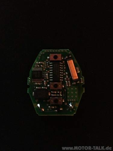

habe heute meinen VFL Schlüssel auf LCI Optik umgebaut.
Dazu habe ich mir einen Rohrling für 20 Euro in Taiwan besorgt, meinen Schlüssel aufgemacht(mit scharfem Messer aufgemacht), den Inhalt, dh die Sendereinheit herausgeholt(laut Anleitung soll es bei integrierter WFS Einheit nicht funktionieren=tut es aber doch), in den Rohling eingesetzt, die Empfangseinheit innen am Sender mittels Alufolie verlängert, die Innenwand etwas ausgeschnitten, beide Seiten zugeklappt, den Schlüssel beim Schlüsseldienst schneiden lassen, und siehe da, die Kiste läuft, die Wegfahrsperre funktioniert wie eine 1, die Ladung läuft auch, die Optik ist einfach nur Klasse, die Verarbeitungsqualität hält jeder Prüfung Stand! Ich bin Happy und rundum zufrieden. MfG

für den Schlüsseldienst war es eine Sache von max 10 Minuten. Die Klappfunktion funktioniert auch wie eine 1, Die Tasten sind 100%ig top verarbeitet, auch das Logo ist Top.
Schau Doch mal unter xbay.com und such Mal nach REMOTE KEY CONVERSION KIT
Ich hatte das Päckchen innerhalb von zwei tagen bei mir.
Hoffe, dass die Infos ausreichend sind.

wie hast du das überprüft?
GrußHi,
mit http://www.voelkner.de/.../...er-digital-Voltcraft-VC-170-DMM.html?...
bei geöffnetem Deckel die Batterie angezapft und Stromfluss gemessen. Und siehe da, die Ladung läuft wie vorgesehen.
Gruss
PS: Innenbahnschlüssel sollte jeder Schlüsseldienstler machen können, kosten liegen zwischen 12 und 25 Euro. Einfach Mal nachfragen.

Ich hab bisschen muffe wegen der WFS, meine Chip sieht so aus.

das ist genau der Rohling, sogar noch günstiger, wie ich ihn gekauft habe...
Ja der Einsatz ist auch 1:1 mit meinem vergleichbar, dh die gelochte Leiste vorne stellt die WFS und die Ladevorrichtung dar, genau diese habe ich mit dem dreifach gefalteten Alupapier/Folie um ca 6-7 mm verlängert, so dass diese nah an dem Sender/Empfänger ist...
