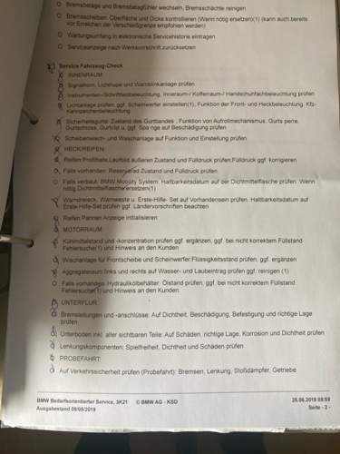

Ist der Fahrzeug Check nicht dieses "einmal um das Auto gehen und überall dran wackeln"?
850 Euro dafür find ich jetzt ganz schön happig. Ich meine, ein Teil davon ist "Hupe auf Funktion prüfen"

Bei mir steht Fahrzeugcheck auf der Rechnung als Position mit 6AW zu 10 EUR + MwSt.
Schau doch mal bitte deine Rechnung an, ob du nicht was falsches erzählst hier. Schon alleine, dass du Öl und Filterwechsel unter der Position Fahrzeugcheck verbuchst, das kann nicht richtig sein.

Schon klar, aber ein "Fahrzeug Check" ist keine "Große Inspektion" sondern ein eigener Service.
Und der beinhaltet tatsächlich so Kram wie "Hupe prüfen" oder "schauen ob noch alle 4 Räder dran sind" (ok Übertrieben, aber das meiste ist halt genau das.)
