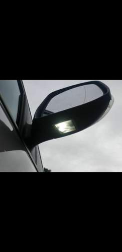

ich würde gerne die gelblichen Funzeln in den Spiegeln gegen weisse LEDs tauschen,
lt. Handbuch handelt es sich um den Lampentyp W5W.
Problem beim ersten Wechselversuch:
Spiegelglas geht nicht ab! Lt. Handbuch vorsichtig dranziehen um an die Lampenfassung für die Umfeldbeleuchtung zu kommen? Egal wie stark ich dranziege, die Gläser bewegen sich keinen mm.
Gibt es irgendeinen "Trick" dabei, kann jemand Tipps geben?
Danke, ciao.

Also es empfiehlt sich die Spiegel mit der Steuerung komplett zum Auto hin einzustellen, also den linken Spiegel ganz nach rechts und den rechten ganz nach links, dann ist der Spalt groß genug um mit den Fingern dahinter zu fassen und das Glas abzunehmen, man muss nur etwas Druck ausüben.
Wenn du die Gläser hinterher wieder anbringst achte unbedingt darauf das sie wieder vollständig einrasten

Ja, zu dir hin, sie sind ringförmig in der mitte eingeklipst, wenn du also seitlich ziehst erreichst du nichts, du musst zu dir hin ziehen/hebeln
Du musst dran vorsichtig ziehen, bis du denkst dass er gleich zerspringt. Dann gibt es ein klack und schon ist er weg.

Ich hab die hier drin (gibts in weiss und in blau):
http://www.ebay.de/.../110814825996?...
die sind aber überteuert und dafür dann noch relativ finster weil es nur 2er smd's sind
ich hab die hier drin und man könnte sogar noch größere nehmen:
http://www.ebay.de/.../360483943374?...
daniels7:
Die Led mit den 9SMD Leds prasst problemlos rein?
Hast Du auch ein Bild von dieser Megaausleuchtung?
ciao.
Die mit 9 ohne weiteres, ja. M.E. nach müssten sogar 13er noch passen, aber darauf wette ich lieber nicht.
Ich kann morgen früh ein Bild machen wenn dir das reicht und es noch dunkel ist wenn ich losfahre, ansonsten morgen Abend.
Im Moment tobt hier ein Schneesturm und ich will nicht mehr raus
Aber sie leuchten auf der Erde den kompletten Raum zwischen den Rädern aus, sogar noch etwas mehr, und in etwa die ganzen Vordertüren am Auto selbst
